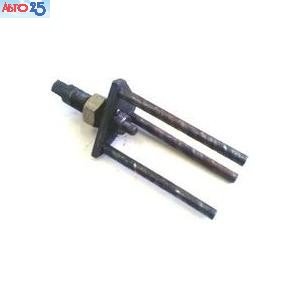

Я так понимаю чтобы подтянуть подшипник нужен специальный ключ который был на БМВ станции. Может тоже обратится на БМВ станцию. Просто в моем городе БМВ есть, а вот Джип ближайший в Краснодаре.
Сьемника(ключа) у них не было, пришлось изготавливать. Можно переделать вот из такого. Только нужно "ножки" обточить для захода в технологические отверстия на втулке подшипника.
