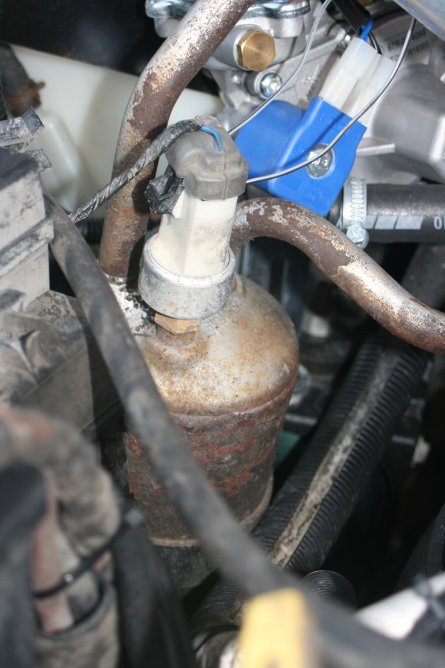

Ребята, накрылся датчик на кондее! Вот он на фото! Как узнать как он правильно называется и его номер что бы заказать? Спасибо!
В нем ломаться нечему. Ток для обгорания контактов недостаточен.
Сделай нормальный замер давления фреона. На время замера, замкни скрепкой контакты в разьеме для принудительного включения муфты.

Поменяли датчи и все стало работать нормально! Я тоже думаю что там нечему ломаться! Но сломалось! В системе фреон был заправлен по полной!
