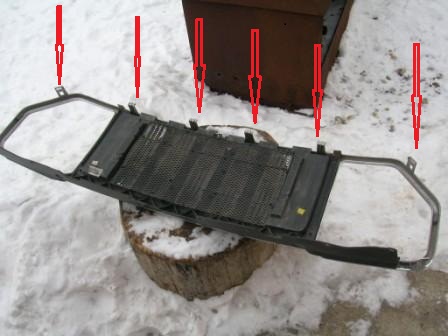

Сверху 7 пистонов подцепляются отверткой
Вынуть из защелок трос капота и приподнять, чтобы не мешал
Приподнять пластиковую накладку на высоту, чтобы она слезла с резиновых опор капота (см 4-5) и тянуть плавно на себя
Отщелкнуть слева и справа в самом углу наверху около крыла 2 блестящие защелки
Тянуть дальше решетку на себя
Когда верх слезет внизу около бампера резко руками дернуть за решетку - там еще пара защелок
Решетка у вас
На фарах увидите 3 самореза крест - отвинчиваете и вуаля ! Фара у вас в руках!! Сильно не вытягивайте без надобности, там (особенно слева) очень короткие провода ПТФ
На все про все минут 5 вместе с фарами
Решетка у вас
Ничего страшного )))))
вот на этапе "Тянуть дальше решетку на себя" стало стремно :lol2: :lol2: :lol2: Ну ладно "морозики" пройдут попробую! ПАСИБ!!! :good:

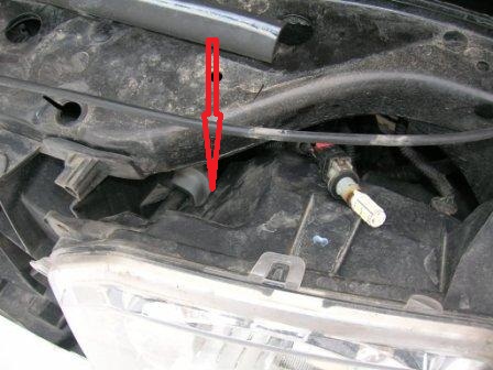

Вот и у меня пришло время менять лампочки в габаритах. Сгорели сразу обе!. Почитал эту ветку, и решил вытащить лампочки не снимая решётки радиатора. На улице морозец, связываться с пластиком не хотелось, дабы не поломать. Лампочки вытащил, но когда вставлял новые, одна выпала из патрона в фару, и достать её обратным путём уже не представлялось возможным. Выхода нет, надо снимать решётку. Я ранее уже снимал бампер и помню, что снять отдельно решётку у меня не получилось. (как у коллеги она отщёлкивалась резким рывком я теоретически представляю, но на практике такого не произошло). Оказалось всё очень просто: из твёрдой проволоки делается крючёк (он есть на фото), вытаскиваются не семь, а восемь пистонов сверху, решётка отгибается вперёд по ходу движения, открывается вид на две защёлки, крючком, аккуратно, но сильно тянутся вверх, при этом решётка другой рукой тянется вперёд. Защёлки освобождаются из зацепления. Есть ещё две защелки по краям решётки. Они защёлкнуты на корпус фары. Этим же крючком отгибаются, просунув его в щель между ободком фары и крылом. Решётка снята! Дальше всё как описывал коллега. Три самореза и лампочку заменили. На фотках показан крючёк и защёлки на решётке.

Можно и так с крючком ))))) Но смысл тот же.
142
Автомобиль: JEEP CHEROKEE KK 2
8 дизель 2012г.
Абсолютно тот же. Просто без крючка они у меня не отщёлкиваются.

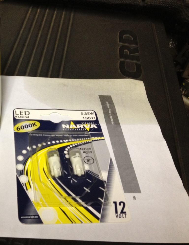

Привет, Жень, а что это за немецкие светодиоды!?
Привет Николай и Всем привет!
Поставил светодиоды и заодно филипсовские галогенки, которые светят ощутимо (конечно не как ксенон) лучше стока...рекомендую.
Кстати, шлифовать стёкла пока мысль не приходила, они вроде как у меня прозрачные и не мутные.Маленько конечно "отпескоструинные", но это практически незаметно и не влияет на светоотдачу.
А "Маяк" разве немецкая фипма? Это же вроде Китай.
Спасибо, Жень!
А светодиоды вместо габаритов!?
