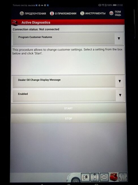

  14. Всех приветствую! Я прочитал всю ветку, я понял что вы все пытаетесь скинуть, но вопрос обратный. Как задать 7000 км межсервисный? Альфой? Нашел пункт, но с мастером решили что это сброс . Как нибудь можно бесплатно - дешево сделать, без доступа к CDA. Машина wk2 дорест дизель

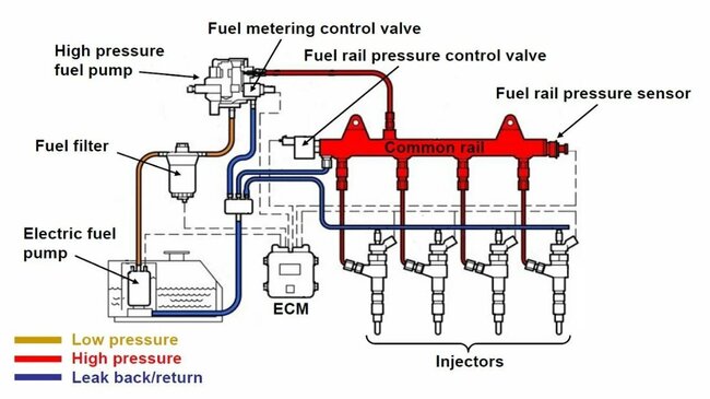

  20. Еще добавлю. Если Вы приехали в Сервис, и Вам отремонтировали форсунки сославшись на диагностику, значит их делали либо Лохи, либо Мошенники. Делается ТОЛЬКО вся топливная система, как законченный узел агрегата, фото ее приведена выше. К стати, выделенная красным цветом топливная рампа, он же топливный аккумулятор, демонтируется, разбирается и промывается ЕРШИКОМ внутри. Но для начала, топливная система промывается спец/жидкостями, такими как: Hi-Gear https://market.yandex.ru/search?vendorId=10713616&text=Hi-Gear&glfilter=7893318:10713616 ЛАВР и другими их аналогами. Эти жидкости заливаются в xbcnsq т/бак с заменой т/фильтра перед этим. Еще, топливная система промывается спец/жидкостями с непосредственным подключением к ней. В Сервисе подключают для этого спец/установку. Мастера, коих мало, делают это посредством отключения штатного топливного насоса в баке и подключением внешнего насоса с банкой из под воды, куда заливается промывка. Обязательно, меняется топливный фильтр !!! В Сервисе, Вы должны находиться рядом с машиной в процессе замены/проверки т/фильтра и слива его отстойника в отдельную емкость. Не крутить головой, не поворачиваться к машине спиной на обращения Мастера в процессе демонтажа т/фильтра и слива из него отстойника. Именно Вы решаете, что делать с автомобилем, что ремонтировать и что менять!
  21. Тут нужно пояснить, так как в тырнете много "левой" информации. В рассматриваемой топливной системе присутствуют два эл/клапана. Один стоит на ТНВД, он главный. И второй второстепенный, стоит на рампе. Главный, отвечает за дозировку топлива вместе с форсунками. Второстепенный, отвечает за уточнение давления в системе, которое является задающим в системе впрыска CR (коммон рэйл), и не допустимость превышения нормы давления при резком ускорении. Все проблемы с системой подачи топлива возникают в следствии применения грязного топлива, то есть большого содержания в нем различных абразивных вкраплений и липкой химии. Картинка топливной приведена ниже. И если возникает проблема с четкой работой двигателя, если диагностика выдает ошибки связанные с ней, это означает полную диагностику и промывку всех элементов топливной системы. а это начиная от топливного бака и заканчивая форсунками. Промывка или замена одного элемента из всей системы, это лоховство, к этому нужно правильно относиться. Еще один момент. Грязь в т/фильтре, это одна проблема. А вот грязь и вода, это совсем другая. Вода обволакивает элементы грязи, и таким образом протаскивает через сетку т/фильтра. Плюс к этому, ячейки т/фильтра имеют конечное значение. А что если грязь имеет сечение в два раза меньше и ее обволакивает капля воды? Она проскочит как по маслу через любую сетку т/фильтра, а абразив и липкая грязь сделают свое дело, упилив элементы топливной системы... Для понимания значений на фото №2: 1. fuel metering control valve = регулирующий клапан дозирования топлива , 2. fuel rail pressure control valve = клапан регулирования давления в топливной магистрали
