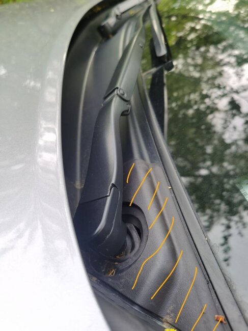

  6. У вас, как я понял, либо новее, либо старее 2018 года, потому что у меня еще на верхней пластиковой панели, которая прилегает по всему низу лобового стекла, еще и у самого дворника имеет дополнительную пластиковую накладку. Я ее еще не вскрывал, но руки чешутся))

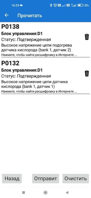

    Здравствуйте , подскажите по вопросу. Были вырезаны каты лет 10 назад , поставили обманки и бошовские лямбды. Не давно вырос расход по компу кажет 23.5 л. Сегодня ездил менял пламегасители старые умерли и звон стоял неимоверный. После замены выскачили ошибки, я почитал , стёр с помощью елм. Поехал и P0138 ошибка пропала , а P0132 осталась. Вопрос такой . На одном сайте я прочитал что на крайслере вояджере вольтаж на прогреве стоит 0.45 , а на универсальных ДК 1.25 и они не работают правильно. Так что в таком случае брать. оригинал 86 косых , и где тогда можно найти полную инфу по датчикам чтоб подобрать правильный?
