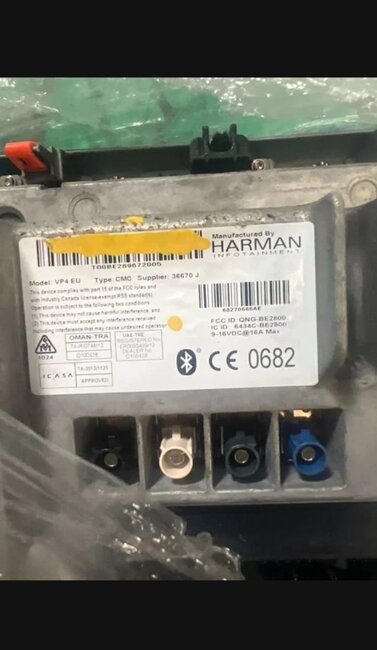

    @avdeevru @Kyl Спасиба за помошь, решил все же обратится к знающему, за час все сделал все работает, пришлос заморочится доставкой только машины, так как другой город вопрос другой появился у машины есть функия отзеркалить экран телефона но она не работает на новой версий андройда, есть вариант исправить?

    Это не адаптер, это общее название. Марка какая? Можете фото прикрепить? Прокси не прошло. Не факт, что нужно vin прописывать

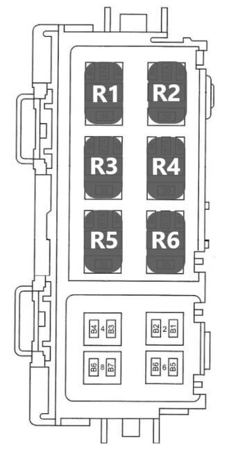

  11. @Gosudar Дмитрий, может уже искали, на какой странице в мануале распиновка блока реле? (что бы не рисовать самому с того что уже кто-то мастерил) по поиску relay block не нашел ничего.

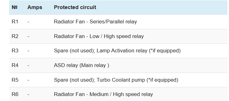

  14. благодарю всех, попробую найти поломку сегодня. фан 1 и фан 2 везде в Альфе , получается, это не первый и второй вентиляторы, а обычная и повышенная скорость вращения?

  18. P0693-COOLING FAN 2 CONTROL CIRCUIT LOW Подробное описание в этом файле - https://disk.yandex.ru/i/Oj88tkDMt5nEyg стр 3162 и далее вскрывайте блок, проблема там, где-то какой-то контакт отгнил и не контачит. пы.сы. Бывают два вида неисправностей электропроводки: 1) есть контакт, где он не нужен 2) нет контакта, где он нужен
  19. P0693 Fan 2 Control Circuit Low, но описания у меня нет. ФАН 2 (ДВА!) !!!! Бегло посмотрел что пишут про Р0481, появилась идея - попробуй переставлять реле местами, возможно какое-то сдохло... Ну так и по схемам приведенным выше ASD посередине для всех годов... Удачи.
  20. Еще одна странность, на схеме у него 4 провода. Может роль основного реле вообще не у чёрного? Толстый жёлтый провод подходит к тому что из трех по середине.
