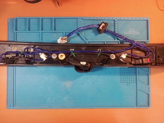

  11. Собираем все по местам, еще раз прозваниваем. Некоторые крепления были сломаны до меня. Все устанавливаем на нашего любимого коня, проверяем.... Работает. Всем удачи!
  12. Перебинтовываем всю косу заново. Проверяем все разъемы и соединения мультиметром. В итоге коса на 5 разъемах: 2 лампы подсветки номера, кнопка бесключевого, кнопка замка стекла багажника, камера.
  13. Осматриваем косу и цоколи ламп подсветки номерного знака. Все контакты обильно проливаем очистителем контактов из баллона. Штатные патроны с сгнившими внутри разъемами решаю заменить на новые китайские (оригинальные не нашел). Дербаним оплетку косы и впаиваем новые провода для патронов ламп. Будут тоже разъемными. Пока все собирал, решил прозвонить выходную колодку. Найдено - отвалился провод видеокамеры. находим больной участок. восстанавливаем.

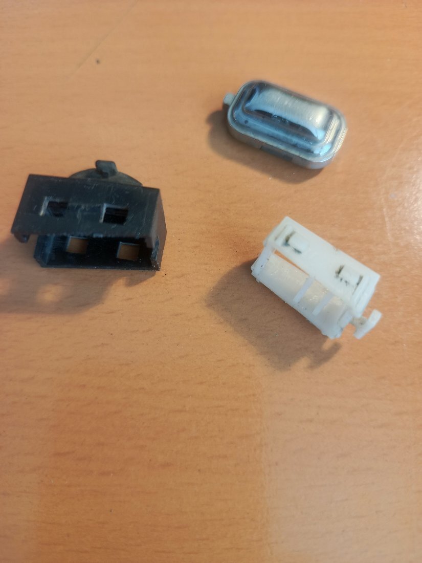

  14. Первым делом восстанавливаем утраченные элементы кнопки. Пробрасываем провод, там где нет дорожки и вешаем такое же сопротивление как и уцелевшее методом тыка. Поскольку нигде не нашел сколько должно быть на выходе, кроме одного поста выше в теме, где человек утверждает 380 Ом. Заодно паяем в косу проводки герметичный разъем на 2 контакта для удобства в работе. Собираем кнопку в корпус и герметизируем обратную сторону. Устанавливаем кнопку по месту и прикрепляем хромированную накладку (защелки + двусторонний скотч). Проверяем мультиметром работу кнопки на каждом этапе сборки. Дабы не разбирать заново.
  15. Доброго времени суток форумчане. Хочу поделиться одним решением. Может кому сгодится. Перестала работать кнопка бесключевого доступа на багажнике. Мааааленькая такая. Снял накладку двери. А для доступа к кнопке пришлось снять декоративную накладку (хромированную). Кнопка наглухо впаяна в косу накладки. Без разъемов. После извлечения кнопки из штатного места видим, что это печатная плата! Карл! Плата с микроскопическими сопротивлением и конденсатором. При более тщательном изучении установил, что отвалился резистор вместе с дорожкой и площадками впайки. А сама кнопка рабочая и звонится на ножках.
