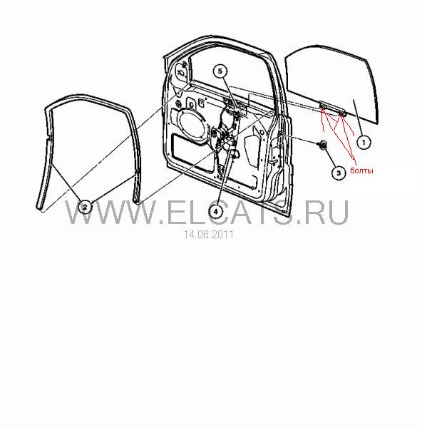

Вот картинка картинка Как отсоединить стекло не могу вкурить...там нет болтов...

@Tverskoy, а вот эта шняга должна на болтах крепится к направляющей

@Tverskoy, может там пластиковые элементы..но факт что на схеме показаны крепежные отверстия
Только они выполняют роль и втулок одновременно. Плюс они похоже впрессовываются. Повторно их туда не засунуть(поломаются). Отдельно нет их в продаже....
Но всё это только предположения.... Правду я не знаю... Может как то и можно....собственно я это и пытаюсь узнать.
