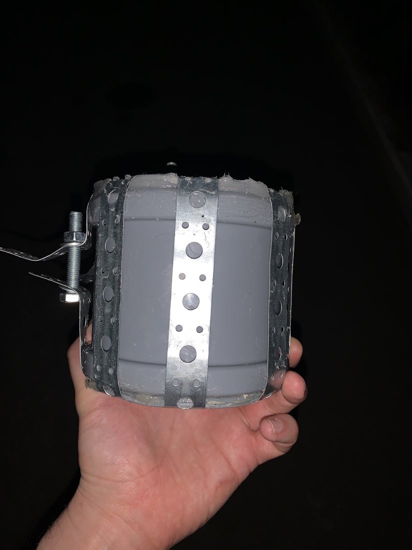

датчик вот:
временно вставлен вот сюда.
что под руку попалось.
не держит эта штука 3 атм
Изменено пользователем rocket

Номер этого датчика: C80A4843 на фото видно. А что прошито в системе, и что показывает JSCAN, сия программа темная, что внутри - науке неизвестно....

  В 11.05.2020 в 19:06, ruby12 сказал:
@rocket любая. Любая герметичная ёмкость.
Показать
Любая ))))
вот так на ум любая то и не приходит.
3 атмосферы - давит жуть.
а металическая емкость сигнал датчика пропускает ?

@rocket как маленький, честное слово
https://www.drive2.ru/l/486512181009973496/
