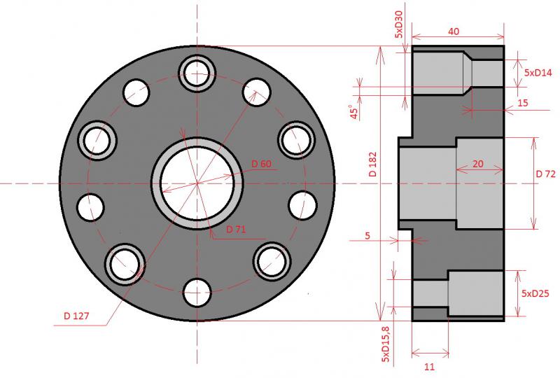

Комплектик себе сделал, как поставлютак сразу напишу и фоточки сделаю...
...и их самих в разных ракурсах...очень посмотреть хочется!...да и от чертёжика не откажемся!!! :rolleyes:
79
Автомобиль: японское старье.
Город: Москва СЗАО Тушино
наслаждайтесь)))

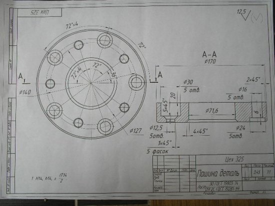

Картинка из инета, но все такое же как у меня... это 5х127 на 5х127post-6754-0-70667100-1313905835_thumb.jpg
32
Автомобиль: Jeep Wrangler TJ
Город: Омск
...ПРЕЛЕСТНО.... :hands::hands::hands:
Спасибо за чертёж, в понедельник пойду к токарю!
Вопрос...почему на чертеже наружная сверловка на 140, а не 139,7 ?
Изменено пользователем avr.65
79
я тоже озадачивался таким вопросом, но диск от уаза при примерке подошел(проверяли ради интереса))))и вопрос отпал)))

...ефрейторский (российский) зазор!!!

ага))) у нас по доугому не умеют))))

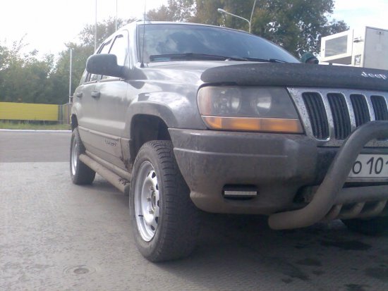

...забубенил я себе проставы с изменением сверловки 5х139,7 (УАЗ, НИВА, КИА СОРЕНТО, СУЗУКИ)
...взял стандартную штамповку с ПАТРИОТА...правда с нормальной резиной не срослось, слепил что было!
