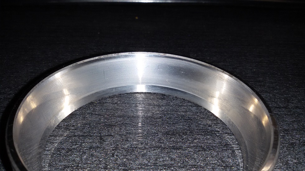

Вот тоже заеметил гул с  100-110 начинается с увеличением скорости, разобрал мост. криминального ничего не увидел.
фото подшипника диференциала прилагаю. что посоветуете?

Для "озвучки" процесса вращение показанного на фото состояния беговой дорожки вполне достаточно. То есть да, гудеть уже может...
А что тут можно увидеть по фотке внешней обоймы? Та вообще то 2 подшипника, один поменьше, другой побольше, смотрите оба. Ну а так же смотрите есть ли износ пары.

А никто не попутал подшипники морковки с подшипниками диффа? У диффа 2 одинаковых, и это похоже именно на него.
А ну да, я про морковку имел ввиду, потому как они в основном и гудят.

На фото подшипник дифа, видна приработка но она никак не прощупывается. Когда доставал диф - не проверил пятно контакта, а зря. Диф достался очень легко - как будто преднатяга не было, возможно пятно контакта и ушло.
А еще и морковка вращалась очень легко - тоже без преднатяга, в морковке подшипники еще в лучшем состоянии.
Решил до лета поездить на этих подшипниках (пока кит для дифа прилетит) затянул морковку до необходимого момента, и выставил пятно ГП.
Сразу скажу что регулировать пятно контакта после ZJ и WJ одно удовольствие, только нужно регулировочную приспособу сделать, я вварил в гайку на 36 головку под 1/2" и приварил упор к гайке чтобы не проваливалась в регуляторы.
