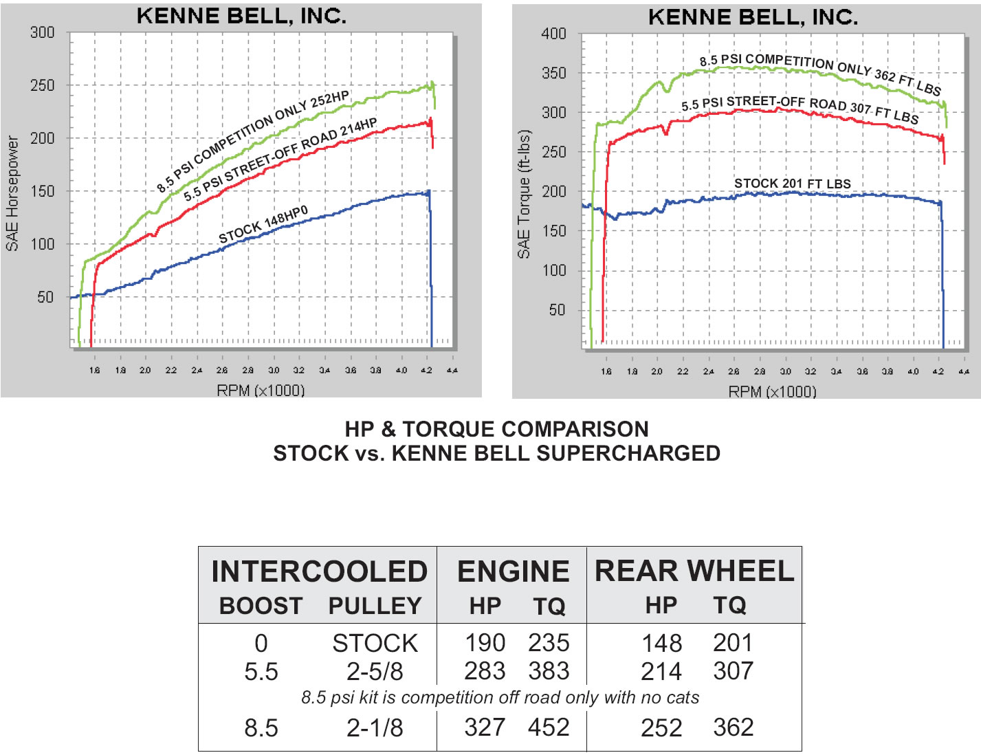

Ещё могу сказать, что двигатель 4,0 V6 обладает просто огромным потенциалом) при давлении 15 пси из 190 штатных выжимают 401 л.с. Это просто зверство))
а при ОЧЕНЬ щадящем режиме 5,5 пси - 283 кабыли на двигателе и 214 кабылы на задних колёсах)) я уже думаю..а не прикупить ли ви джей 4х литровый))

DangerStranger, Откуда данные? Ставили такой компрессор на Wrangler, совсем не впечатлил... Да, едет однозначно намного лучше, но 214 кобыл на задних колесах там нет и в помине...

Рассмотрел эталонные графики мощности своего движка...
понял, что есть куда расти.
интересует практический опыт самостоятельной установки турбо-китов, нулевиков, чипов.
поиск мало что дал.
прежде всего интересует поднятие момента на оборотах свыше 3000.
Автомобиль: Jeep GC 4
7 limited
Квадра тебе расскажет про тюнинг 4,0
а вот графики если интересно)
http://jeep4x4club.ru/_fr/13/1572116.jpg
