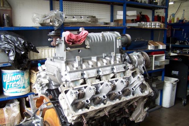

вот.....полюбоваться..на 4,7.
Автомобиль: Grand Cherokee WK Laredo
DangerStranger, а он с этой хренью под капот влезет? biggrin
Автомобиль: Jeep GC 4
7 limited
это уже мелочи жизни))

Не влезет, я же говорил что резать и горбатить придется...
