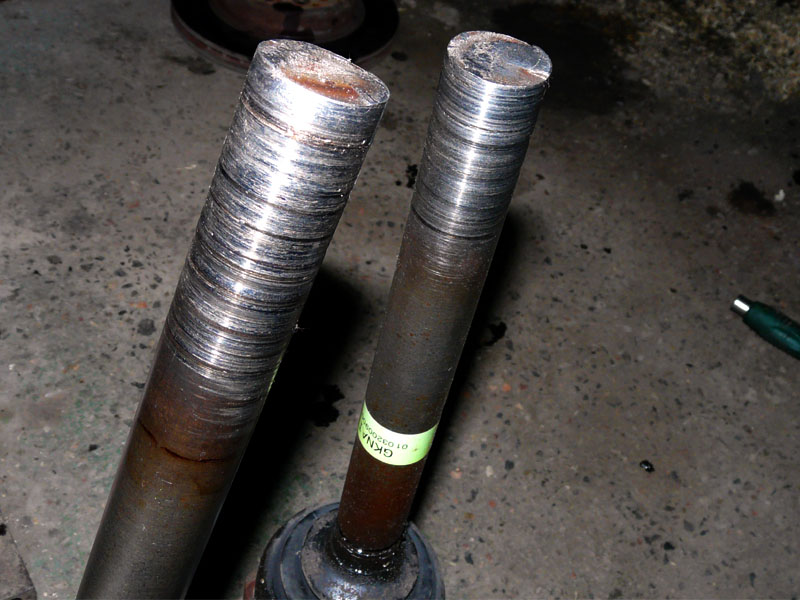

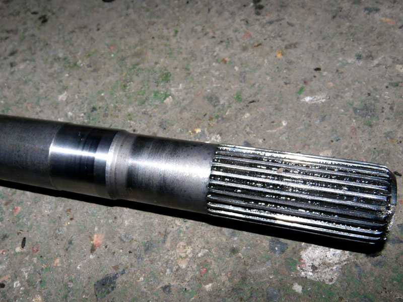

В общем сегодня разобрали мост: выявлена лопнувшая правая полуось, и похоже лопнула из-за изгиба чулка моста. Взглядом видно что чулок, в районе крепления рычага, как бы загнут слегка назад, может ли из-за этого лопаться полуось или нет?

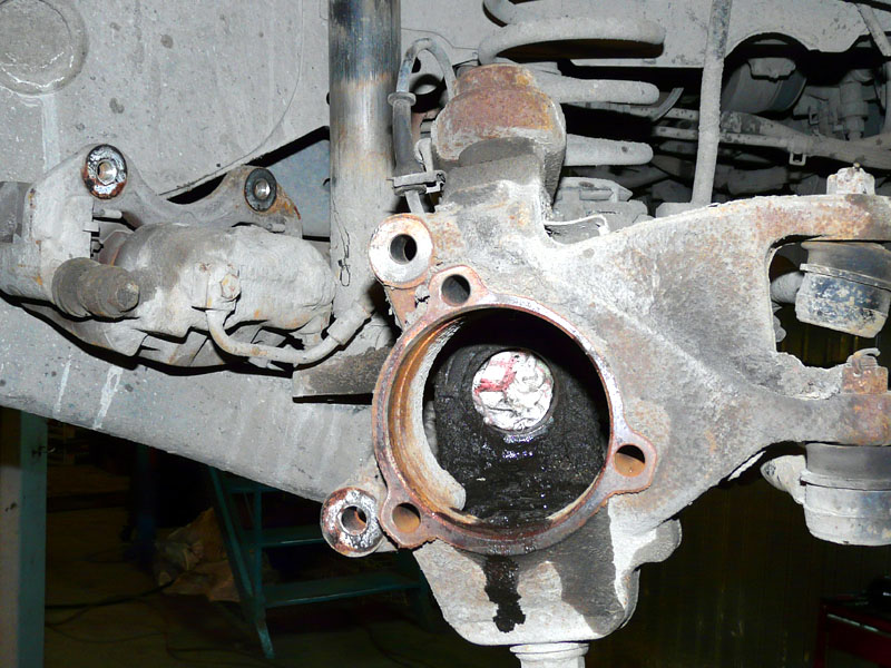

Назад собрали как было, только без сломанной полуоси, заткнули тряпкой чулок и залили новое масло, не знаю может быть надо было бы снять кардан и вторую полуось, но решили пока оставить так.

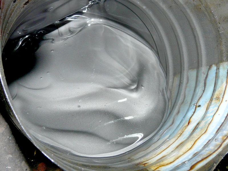

Слитое масло выглядело, как краска серебрянка, каким вообще должно быть масло с присадкой я незнаю.
Другие фото, не лезут из-за размера, залью позже.
Изменено пользователем Denis.nsk
@Denis.nsk,Вот про это и говорили, вскрыть и просмотреть. мост погнуть не сложно, может буксировали за него. масло не должно содержать ни каких примесей(присадка смешивается с маслом и ее не видно) а у тебя металические частицы от полуосей, все это надо тщательно промывать. теперь точно ищи мост.

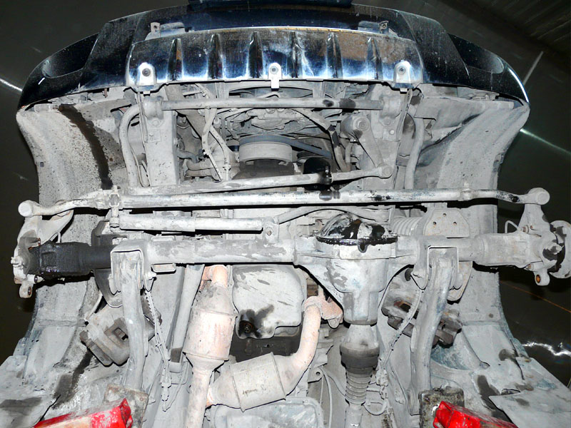

Вид снизу, немного плохо видно изгиб, но он есть в районе рычага.
Вот такое масло:
Супертехнологичная затычка:
