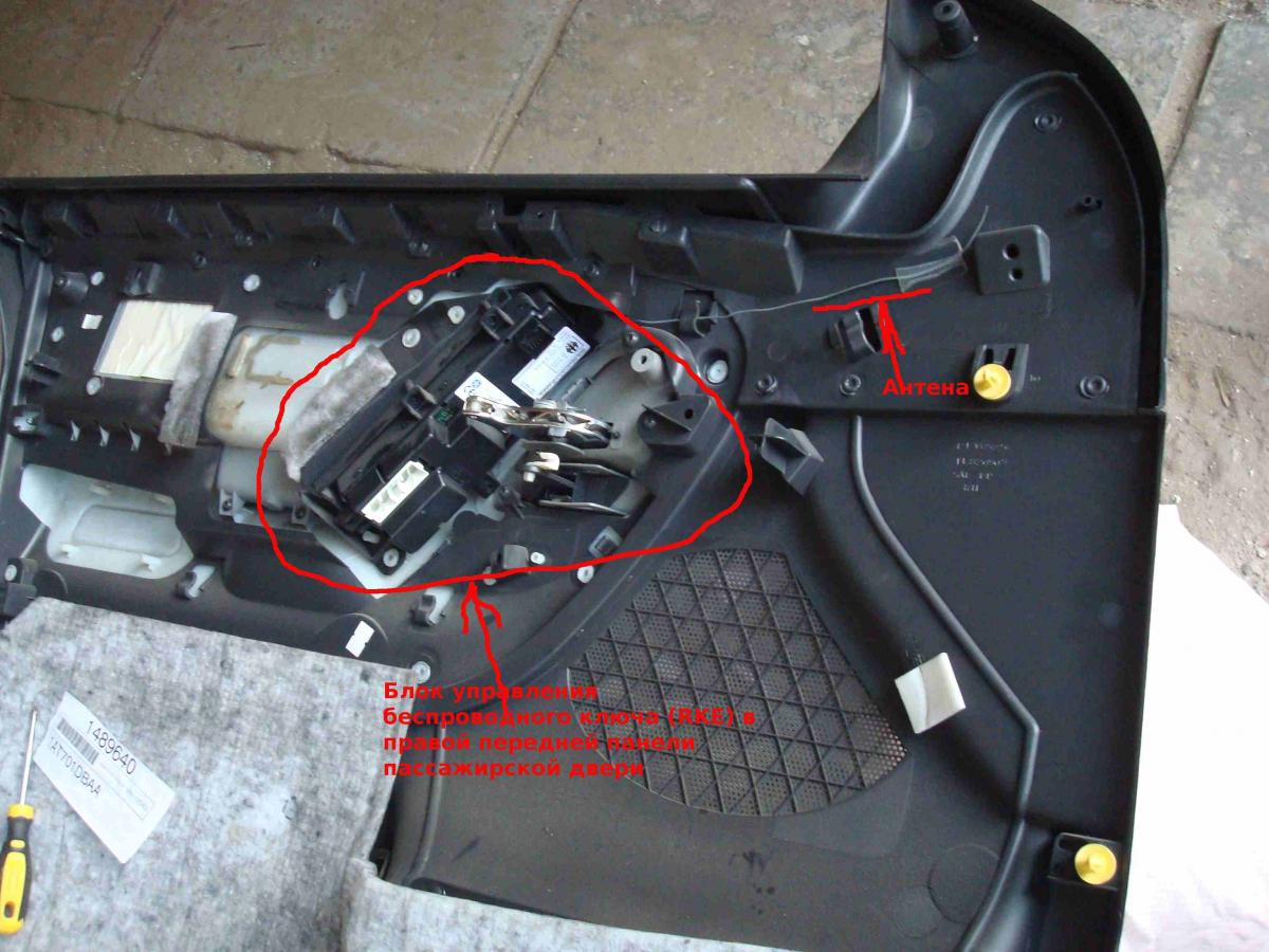

Подниму немножко тему. Тоже столкнулся с проблемой сигналки, иногда не токрывается с брелка хоть ты тресни! Вопросы:
1. Если я худо-бедно сниму машину с охраны, возможно извлечь блок сигналки из пасс двери и будет ли при этом работать центральный замок?
2. Если закрывать машину ключом, не ставя на охрану, при открытии потом также ключом сигнализация иногда срабатывает, соответственно доставляя кучу хлопот.. Почему так происходит?
3. Насколько сложна процедура замены блока в пассажирской двери, а именно - прошивка его? Слышал мнение что только у дилера, так ли это?
69
Город: Воронеж
1. скорее всего будет работать кроме пассажирской.
2. проблема с личинкой замка скорее всего.
3. только дилер или сервис с дилерским сканнером

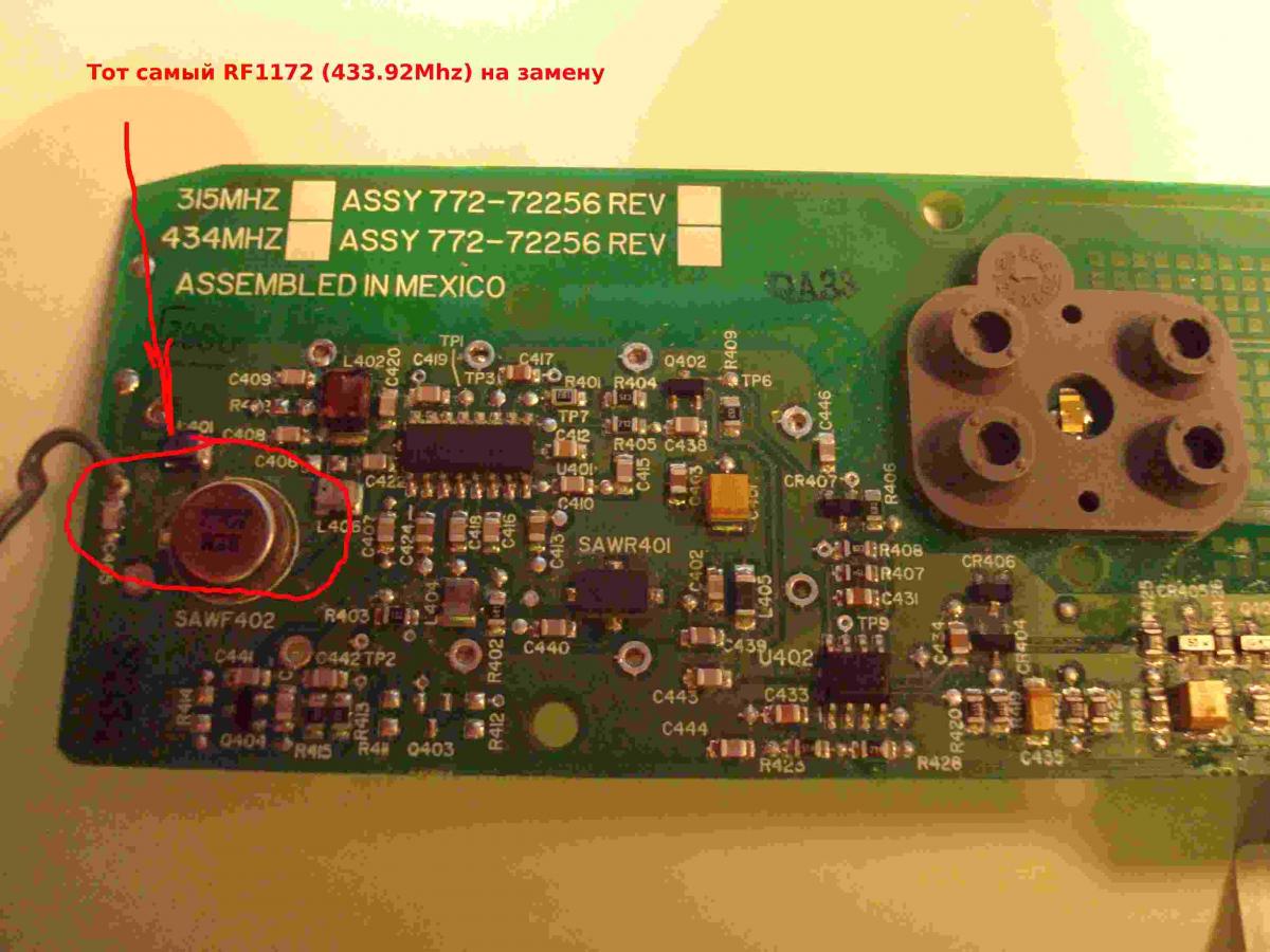

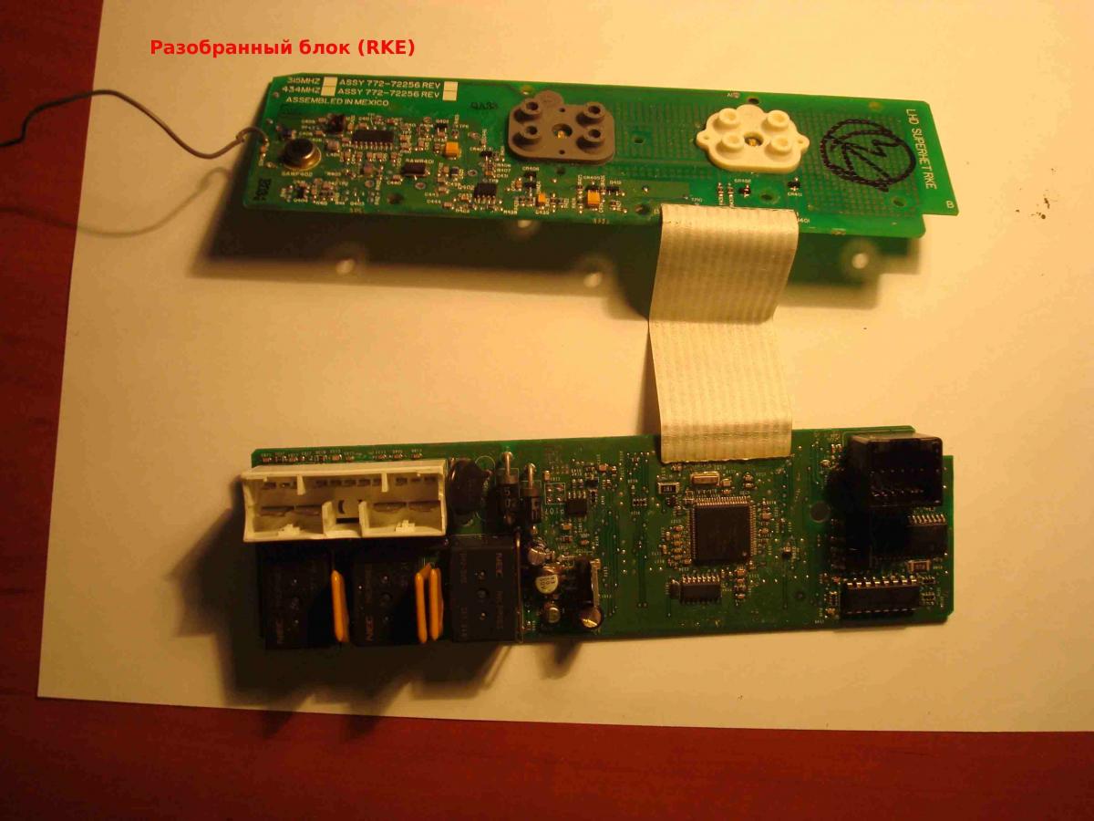

      Вообсчем была та же проблема. Купил Jeep GC 2004 3 месяца назад. Дистанционный ключ работал только с 10-20cm. Через 2 месяца отказал вообще. помогла замена SAW фильтра RF1172.

 RF1172 SAW фильтер, R2632 SAW резонатор - просто его впаяли вместо фильтра - тоже будет работать. Жаль ссылку не нашёл раньше - целый день потратил на разрисовку схемы и на анализ с осцилографом.
Изменено пользователем Slonomonstr
Автомобиль: WG Jeep Grand Cherokee black perl 2004 2.7CRD
Кстати, попробовал поставить вместо rf1172 - SAW резонатор R344a (SAWR 433.92Mhz) выпаянный из arduino rf дешёвой платы ~1 usd (была под рукой) тоже прекрасно работает.

@oejek67, Совершенно верно, можно и без него. Фильтр улучшает помехоустойчивость тем самым улучшает чувствительность. Из uaa3201t manual (микросхема которая выполняет роль приёмника в этом блоке): "With a SAW filter in front of the mixer input (e.g RFM RF 1172, Siemens B 3530), about 10 dB of image
rejection could be obtained"
