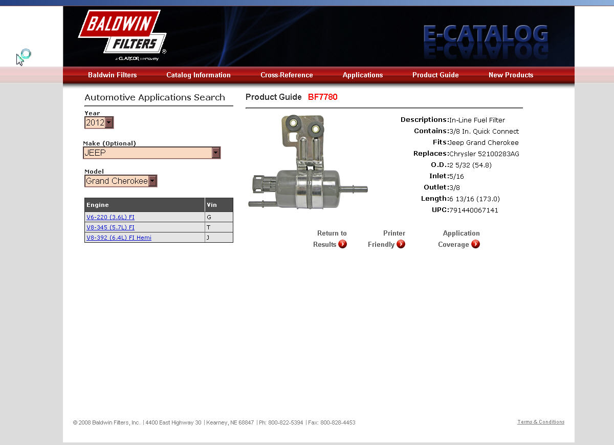

на сайте американского производителя фильтров baldwin при подборе на WK2 http://catalog.baldwinfilter.com/ выдает следующий...см. картинку. остается придумать куда его поставить
Так, и какие будут предложения?

Проблем от дополнительного фильтра никаких не будет, например, на всех бензиновых каретах-лохусах и тойотах-кукурузерах стоит еще один дополнительный топливный фильтр помимо того что стоит в баке в виде сеточки, и фильтр ентот одинаковый, что на 3х литровый мотор, что на 5,7 лексуса 570го, поэтому подобрать фильтр с клапаном обратки на хеми особой проблемы нет (пример -балдвин для 5,7 хеми), вопрос просто в том , нужно ли это, если эксплуатировать аппарат до 100 тысяч, то наверное заморачиваться не стоит
Изменено пользователем s971181
не понимаю, что за клапан обратки на фильтре поступления!?!? :wizard:
не так выразился, клапан ограничения давления, он в корпусе фильтра
