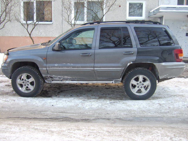

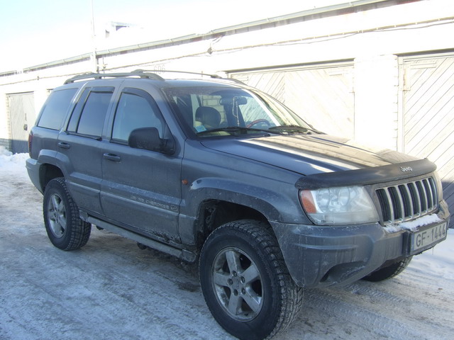

Наконец то отфотал

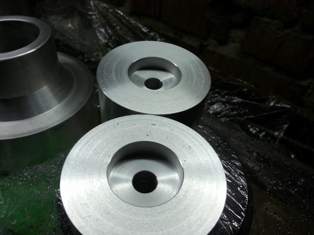

Вот наконец то закончил изготовление проставок 2" на своего вжика. фото прилагаю. ставит ьпока не буду, посмотрю как с новыми пружинами будет. и ищу пока что крестовину...
фото...
проставки
Может я не увидел, но где треугольная проставка под задний шарнир? Все же лучше ее ставить при лифте.
Если возникнут вопросы, смотри с поста №7. Успешной лифтовки.
заверили, что при лифте шрус переднего кардана живёт 2 месяца. как быть? искать крестовину и только тогда лифтовать?
