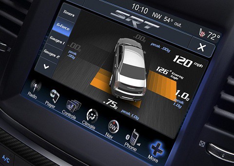

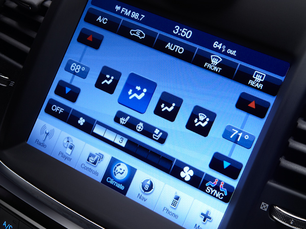

Кстати посмотрите какую мультимедию "крайслер груп" ставит на свои новые модели такие как 300, додж дарт,
Шикарный дисплей на 9 дюймов (где то пишут 8,4)
Может не зря в джипах между MyGIG и блоком климат контроля стоит заглушка (чтоб потом дисплей больше поставить). а там и китайцы подтянуться. Тем более забирать информацию по CAN шине для китайцев непроблема.
На крайний случай думаю можно будет прикрутить голову от крайслера
Изменено пользователем SEV-25

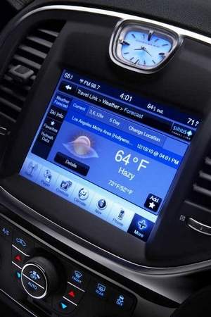

Да, вот такую бы голову на джип... И навигация, и блок управления, и большой экран - мечта короче...
еще чтоб туда симка вставлялась и в инет можно было выходить. WiFi раздавать в салон для мобильных устройств
Ну раз погоду выводит значит симка точно есть (но врядли это европейский GSM)
В моделях 300 SRT похоже и гироскоп даже есть
Только вот ценник пока запредельный (на existe 70-90 т.р., и это только вроде дисплей)
