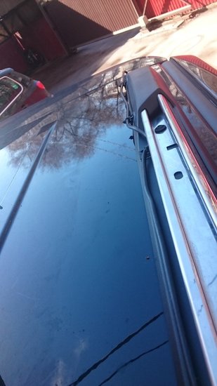

Процесс сверления крыши был эпохальный... Она 3 слойная, в нижнем слое нашли квадратное отверстие ~ 20*10mm примерно напротив средней стойки, верхний слой около 1 мм, тонкий, а вот средний помоему 5мм, как будто каленая сталь. Шумку там нет смысла делать. Боковые подушки проходят по потолку в виде нескольких цилиндров диаметром 3см. Провода, за ними к кузову прижать и далее по стойке вниз. Стойка начиная с порогов разбирается легко. Провода все засунули в тонкий шланг поливочный, еле влезло все. Под радиостанции найдено место под водительский сидением.
Пока до конца еще все не доделано, как и квадраты вперед и назад под лебедку. Провода 35мм2 куплены, хотел вывести к переднему и заднему бамперу, но толстые больно, отговаривают, типа незачем, выкинешь из окна пассажирского вперед или из багажного окна, если назад надо.
Обратите внимание, что потолок по кругу вокруг люка на липучках приклеен и если они не прилеплены хорошо, то может греметь на кочках - это один из вариантов шума панорамной крыши.

Провод: свободной дырки под рейлингом не нашлось (хотя кто-то писал, что есть) - была высверлена дырка четко под провод в грибке переднего крепления рейлинга (т.е. крыша не сверлилась). Далее под обшивкой крыши и средней стойки спущено на пол и оттуда через средний тоннель к нише в панели (где прикуриватель у всех).

Друзья мои! Может кто поможет, может кто видел...)))) Хочу протащить кабель для антенны на рацию. Сверлить ничего не хочу -- жалко. Может есть какие то штатные отверстия под рейлингами или  еще где?

Под штатной антенной-плавником должно быть.
По-крайней мере, у меня когда плавник разболтался, мне ОД потолок разбирал и затягивал его. Соответственно подозреваю, что там сквозное отверстие.
