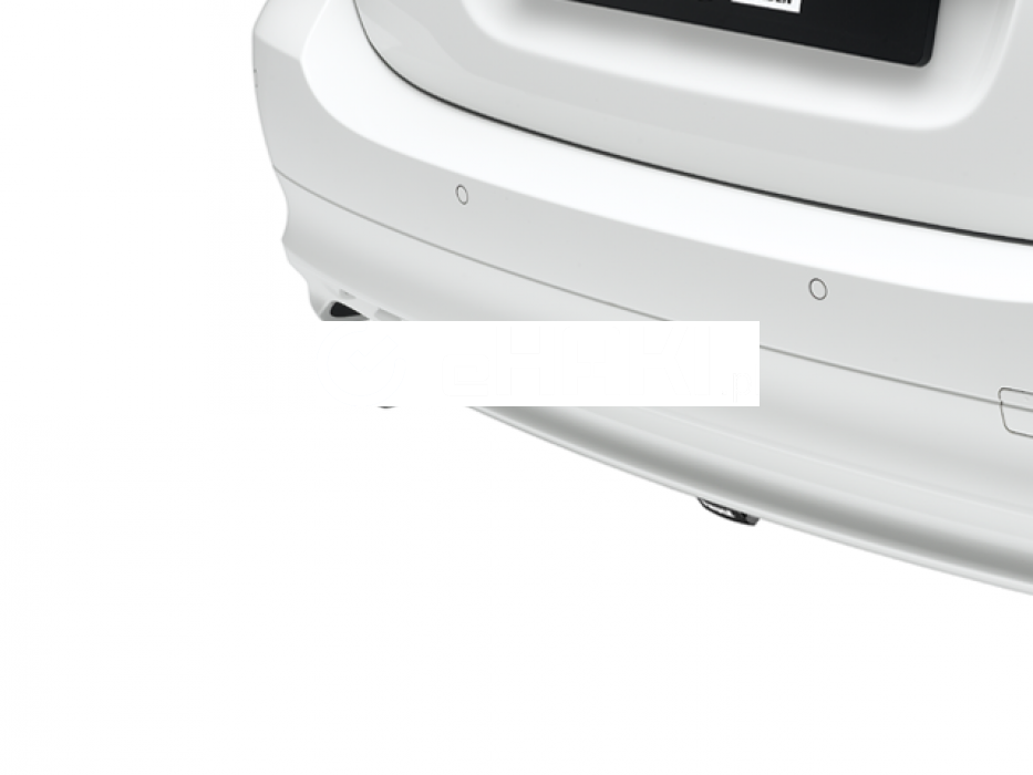

У меня вот так же видно
http://www.ehaki.pl/media/produkty/normal/NBTINp4czdHAjqtiYwhl.png
То есть у вас фаркоп THULE 542000 на дорестайл поставлен на рестайл, правильно я понял? Нижнюю юбку бампера подрезали, как показано в инструкции по установке фаркопа?
Автомобиль: JGC 2014 3.0d
Да, всё верно. Юбка подрезалась по инструкции, внешне всё выглядит отлично.
Заглушка немного виднеется если присматриваться. Розетка полностью уходит.
