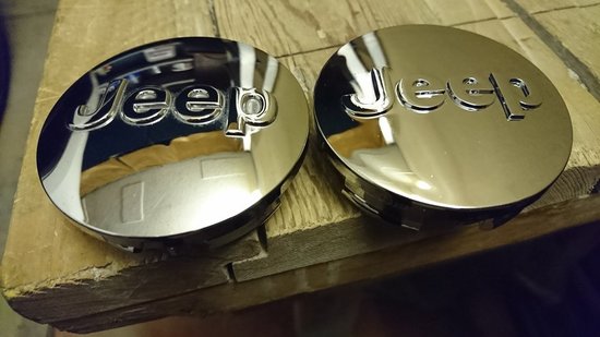

746
Город: Уфа
Парни, вот вам две заглушки))) Одна
MOPAR, другая TSUZIE, обе Китай))) ну и какая какая? ???
