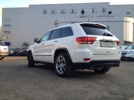

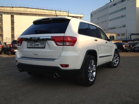

Заказал себе диски в сборе из америки от СРТ, привезли, поставил...
2 155
Отлично получилось :good:
Автомобиль: Astra OPC & Jeep Over 3.0
Наружу сильно торчат?На фото не разглядеть.
в верху из арок не вылезают, сам за это переживал, но все ок.
СПС самому нравятся, но есть и минусы, коллейность на дороге не хуже моего Opel Astra OPC ловит, теперь на МКАДе хрен расслабишься, а как дорогу держит, хоть в Мячково на трек выезжай )))
