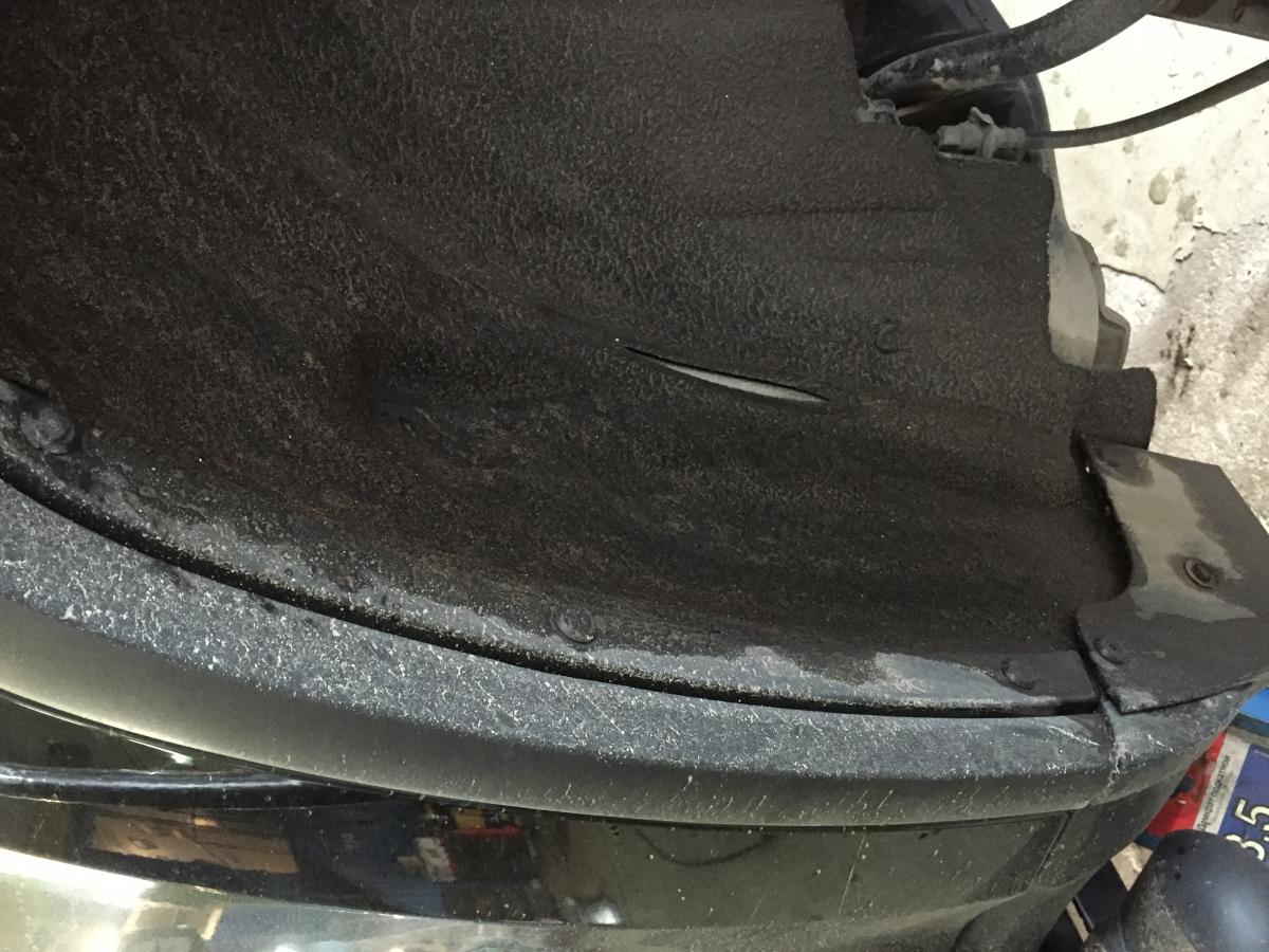

и еще раз про размер, что то сомнения меня берут что 285/60R18 к нам влезают. ибо 31" это 275/60 в 18 радиусе, а 285/60R18 это уже 31,5 в дюймах (285/60 R18 составляет примерно: 31.5x11 R18) неужели к нам так в легкую влезают 31+ тапки? Если что у меня нет пневмы.
Как же проще с УАЗкой поставил себе богера 37 на 13 R15 и голова не болит, а что на грандейку то поставить?
цепляет в одном месте:
заднее колесо, внутренняя часть подкрылка со стороны двери.
причем цепляет только когда груженый резво идешь по шоссе и попадаешь на трамплин.
не забуду если - сделаю фотку и выложу.
протерто где-то сантиметров 7, а в глубину около 5 мм.
надеюсь, что после замены "уставших" пружин - это должно уйти.
Либо, как вариант, выдвигать наружу диски проставками, что не хотелось бы очень...

1) внутренний размер арок уже, чем наружный (поэтому задок трет немного - фото выше)
2) до рычага - меньше 10 мм (т.е. по ширине шины - предел, думаю и высоту профиля тоже уже не поднимешь)

@slv, возможно проблема в этом... но уже заказал и жду Били B8 и пружины. Поднимусь чуток и будет все ок.
В левой задней арке идут трубы к заливной горловине, поэтому форма отличается подкрылка...
295
Автомобиль: WK2 CRD LIMITED
Однако же протерлась и правая арка в том же месте.
Лунный пчел сегодня глядел что и где там цепляет. Думаю, если на глаза тема ему попадёт - отпишется
