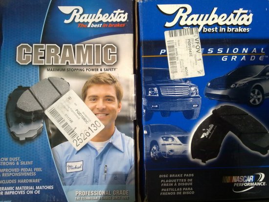

А номерок передних колодок Райбестос никто не подскажет?

Итак, перед - PGD1080C, зад - PGD1041C.
Расходники беру всегда с запасом. Не знаю, может есть и лучше колодки, но эти мне нравятся. Я покупал Райбестос еще на BMW, потом на предыдущий Чероке и теперь на Коммандер уже второй комплект. Никогда с ними проблем не было, ни скрипов, ни визгов не наблюдалось.

Ceramic, да мне тоже очень понравились, у меня такие же сейчас стоят. А, вот, комплект Raybestos обычных, не керамических, первый владелец моей машины снял и выбросил, покатавшись пару тысяч, говорит вообще караул, не тормозили никак.

Да, забыл добавить, покупал все Ceramic. Обычных я даже и не видел никогда.

Ставить нужно, как указал Иван777, Райбестос керамик. И только их. При всем богатстве выбора - альтернативы им нет. Лучшие колодки.
