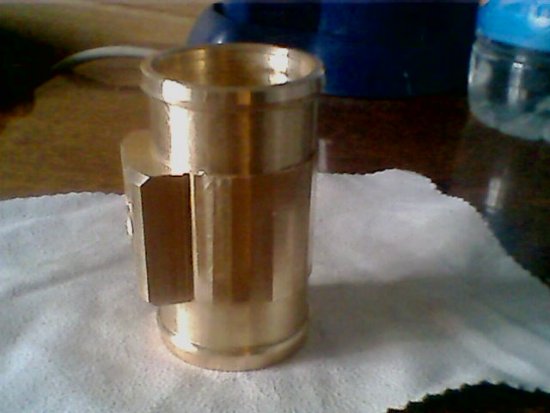

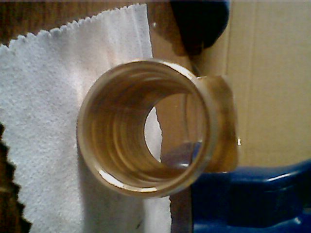

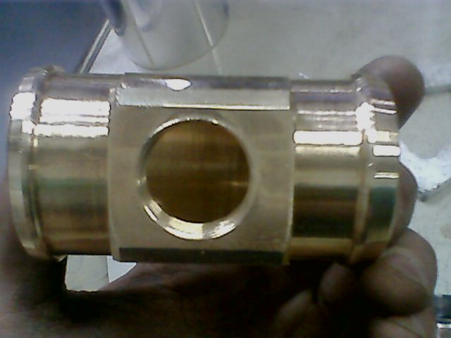

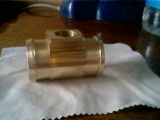

Данный девайс делал на шниву т.к. машина грелась. Для изготовления штангеном замеряем внутренний диаметр верхнего патрубка, ишем токоря и получаем вот такой бачонок.Потом вкручиваем в него датчик на 87 - 92 градуса и врезаем в верхний патрубок. провода тянем от оригинального датчика. Возможно кому то пригодиться.
