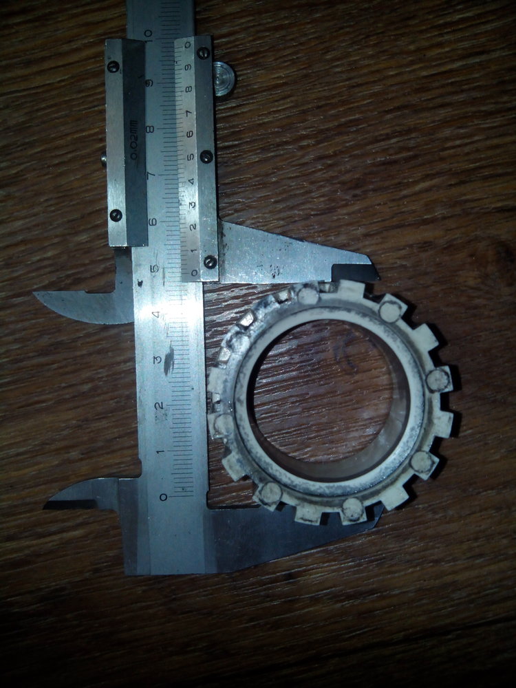

Аркадий34 Я тоже в очереди. Ремкомплект лежит , приготовлен, а втулки нет.
Размеры для допконтроля:
Спойлер
5acdc811b52a2_2016-12-1809-16-23.thumb.JPG.0491bface7005863da8c9ee25991db3e.JPG5acdc8218780e_2016-12-1809-17-30.thumb.JPG.c6c06043198ed707c002896238192e69.JPG5acdc83b9a1f5_2016-12-1809-18-10.thumb.JPG.64e407f22c89d81a6b743e65807a617c.JPG5acdc85fcc293_2016-12-1809-19-33.thumb.JPG.0d670a0a74a8b7c3ebd9bfb3afa61c1d.JPG5acdc84ec4040_2016-12-1809-19-11.thumb.JPG.c8418eff46d8ab7f69e6b839eeaf5ba3.JPG
Изменено пользователем maycat
спойлер
539
Город: Волгоград
Не эти втулки, а втулки крепления, типа сайлентблоков которые.
