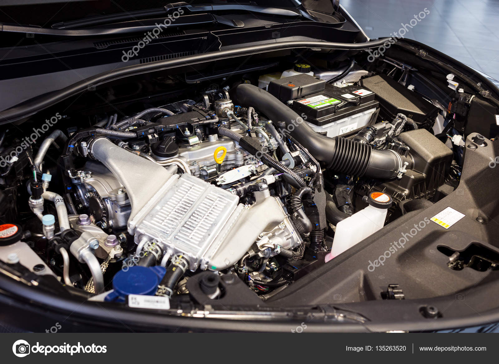

Вчера довел разницу между температурой масла и антифриза до 22С, и это был не предел, но уже был мой поворот.
Вобщем, хиловат у нас теплообменник (маслоохладитель). Смотрел на новой легковой Тойоте с двигателем 1,2л - так даже там он визуально в три раза больше:
