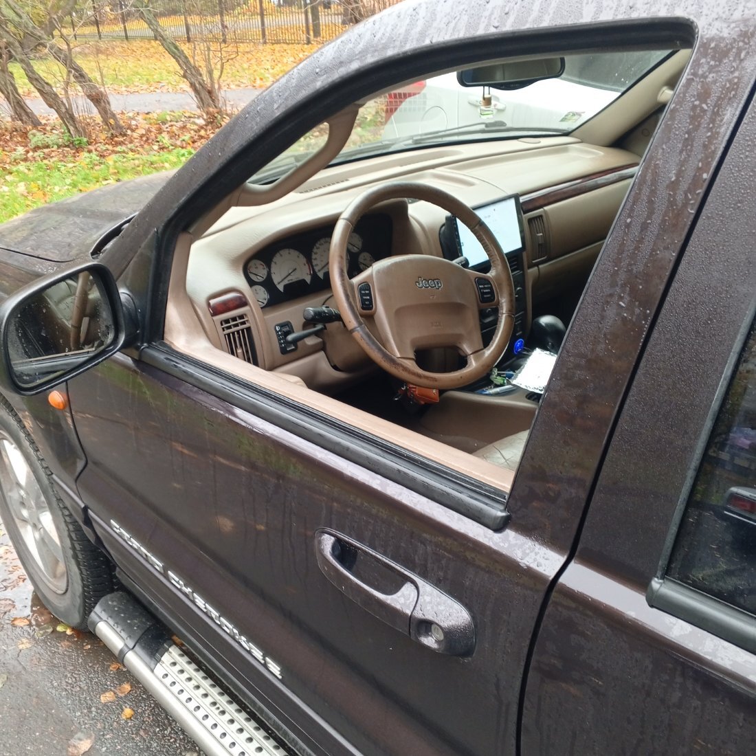

Поставил на WG не оригинал, но подошли идеально! Заказывал на авито около 6 рублей комплект.
