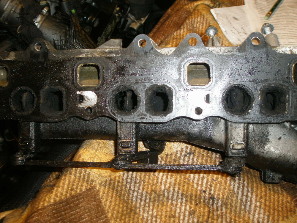

Вот фотографии отложений на впускных коллекторах и дроссельном устройстве от работы ЕГР.Пришлось очищать зубилом,когда менял прокладки под масляным радиатором.
