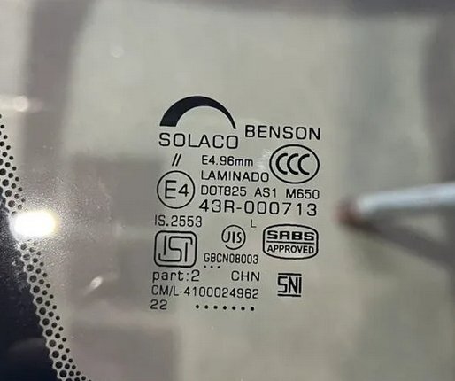

Стекло один в один как здесь (сейчас темно уже, нормально не сфоткать, бликует) -
Фотку шильдика стекла я кидал выше -

Автомобиль: JGC Overland 3.0 19”
AJ18AGNCMVW1T [vin окно+молдинг+пятак+элемент ДД+Камера] -  вот максимально близкое стекло, но нет акустики, хочется понять какого не хватает символа в артикуле для её наличия.

(AJ)- Автомобильное стекло на Jeep (18)-GC wk2 , (A)- лобовое. GNCMVW1T - верное для последних годов под камеру, датчик-каплю , обычное зеленое.
AJ18A GSCMVW1T - верное для последних годов под камеру, датчик-каплю , solar control (solaco)  и тд.
AJ18A GACMVW1T - верное для последних годов под камеру, датчик-каплю , ШУМОизолирующее зеленое.
справочка :
Ветровое стекло SOLACO может эффективно экранировать более 85% ближнего инфракрасного излучения солнца. Наш эксперимент показал, что при сильном солнечном излучении летом водитель и пассажиры автомобилей, оснащенных ветровыми стеклами SOLACO, будут ощущать мало солнечного тепла. Это, в свою очередь, повышает комфорт вождения и комфортабельность автомобиля. По сравнению с обычными ветровыми стеклами, ветровое стекло SOLACO может значительно уменьшить накопление тепла в автомобиле, тем самым сводя к минимуму нагрузку на кондиционер, что, в свою очередь, увеличит расход топлива и энергоэффективность.
Измеренное значение RW ветрового стекла SOLACO может достигать 34-35 дБ. Ветровое стекло SOLACO обеспечивает лучшую звукоизоляцию и шумоподавление по сравнению с обычными ветровыми стеклами, что, в свою очередь, создает лучшие впечатления от вождения для водителей и пассажиров.
Ветровое стекло SOLACO может предотвратить проникновение ультрафиолета более чем на 99%, снижая риск воздействия на кожу человека и замедляя выцветание и старение интерьера. По сравнению с традиционными тонированными пленками, устанавливаемыми на ветровые стекла, ветровое стекло SOLACO не портится со временем из-за таких дефектов, как царапины, пузыри и обесцвечивание.
У разных производителей эта опция называется по-разному. У Benson и XYG - solaco.  FYG (Fuyao) - solar tint , pilkington - solar control  и тд.
