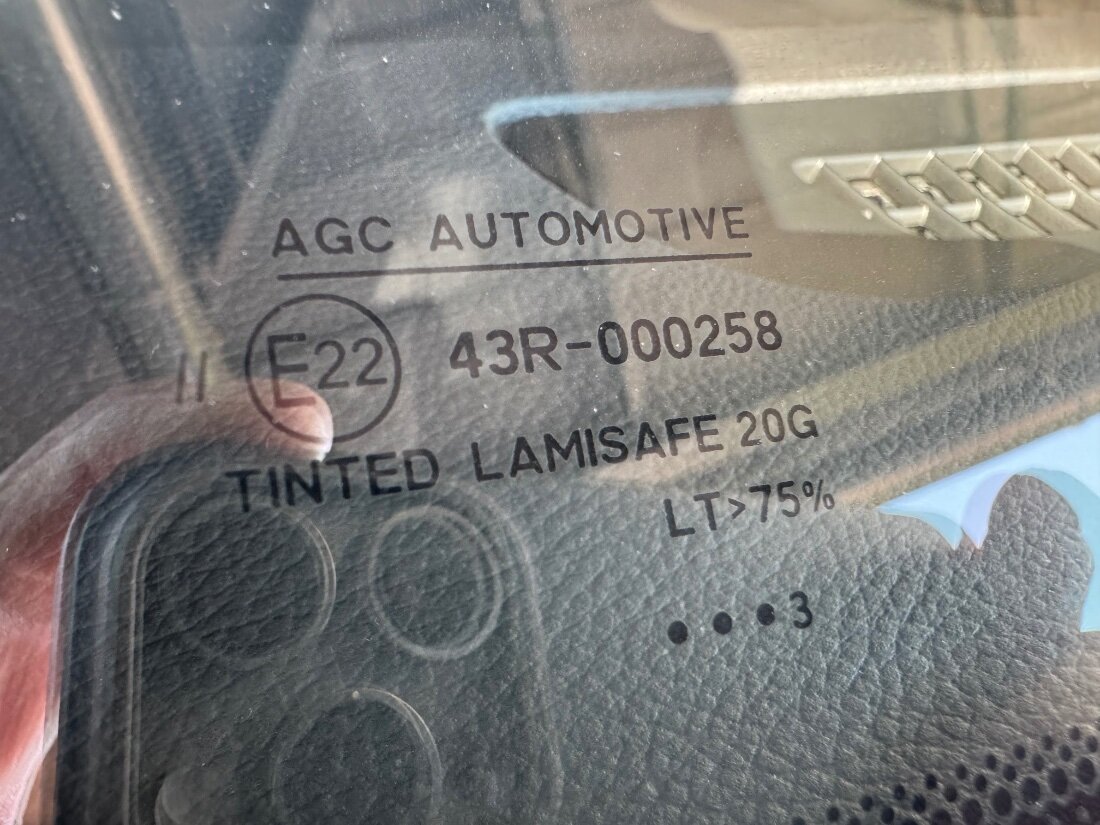

Я заменил стекло пару дней назад по страховке - поставили подобранный по ВИНу AGC, сделано в России (Е22), с датчиком дождя, с окошком, мне показали его перед установкой - заводское новое стекло с наклейками
Отличий от предыдущего (MOPAR Made in USA) по потребительским качествам не заметил
Это уже четвертое, предыдущее продержалось три года и к моменту замены всё было испещрено мелкими сколами от езды по трассе - особенно на солнце это было видно, живого места нет. Плюс один хороший скол я заклеил сам, а второй сразу расползся, из-за чего и пришлось менять
Ставят сейчас очень ловко - минут за сорок в специализированном углу: вклеили и поехал, пару дней аккуратно, потом как обычно
Я дольше возился с резиновыми дефлекторами от дождя - пока старый скотч ототрёшь, пока новый аккуратно налепишь...
PS. Разница всё же есть, жарче с новым стеклом на солнце, видимо тепло хуже задерживает
