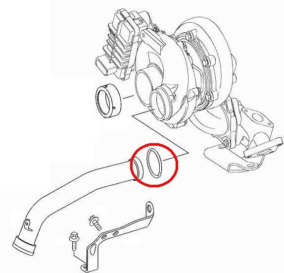

1,5,6 фото что связано с впуском воздуха и вентиляции картерных газов..
2,3,4,6,9откуда масло может поподать из турбины
7прокладка под теплобмеником  2 шт и 8 сам теплобменик..
Места откуда может течь масло в развал блока...и плохо работать вентиляция картера.См.фото под спойлером:
Спойлер
Автомобиль: V6 WH218
Ну вот как на первом фото мне поменяли) А все остальные прокладки входят в комплект который состоит из 15-20 штук при замене прокладки теплообменника?
И как он называется правильно этот набор???

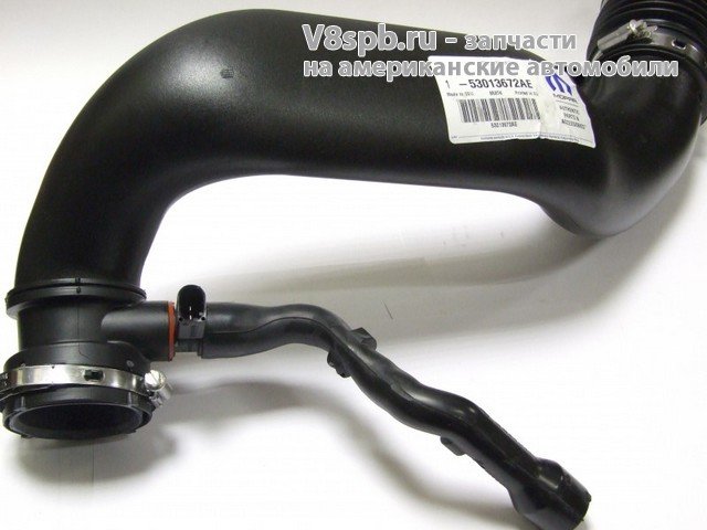

Ага, спасибо! Еще у меня из под патрубка  большого  подтекает(Можно как-то починить патрубок? Больно дорого он стоит
25
Автомобиль: Grand Cherokee Overland
Город: Барановичи
5 часов назад, желаю, чтобы все сказал:
Именно про него я и говорил.
Вот примерно так
(фото стырено на Д2 у Blackrut)
Хорошая опресовка!  Но как это сделать???
25
Город: Барановичи
В смысле?  Покупаешь 2 хомута силовых, силиконовый тройник,  берешь ножовку по металлу - и делаешь)))
