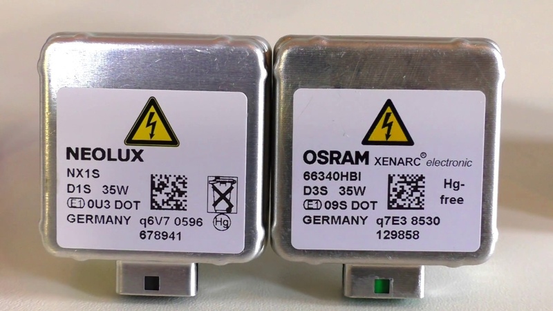

В общем поискал Яндексом, так как здесь не сориентировался. Попробую начать с замены ламп. Заказал Neolux D1SNX1S - тот же Osram, но дешевле.
Пара ламп выходит в 3 474 ₽.
108
Автомобиль: Jeep Grand Cherokee WН CRD 3.0 2008 г
Город: Оттуда, где ездят на белых медведях
6 минут назад, СашкаМ сказал:
Поставь нормальные лампы
А Neolux не нормальные? По факту это стандартный Osram. Внутри идентичен ему и качество один в один, но цена ниже значительно.
Изменено пользователем Агент 007
Дополнил
Это дешманский суббренд осрам. Как нарва у филипса. Звезд с неба не хватают.
Нормальные это nightbraker osram и racing vision у philips
Я знаю что найдутсе те, кто возразит что дорого и китайцы светят не хуже, но я свой выбор сделал опираясь не только на глаза, но и на замеры оборудованием.
108
Слева Neolux, справа Osram. Правда Цоколь D2S, но не суть...
Вновь слева Neolux, справа Osram. Цоколь уже наш, искомый. Можно фото внутрянки для примера поискать, но уверяю, оно будет идентично справа и слева)))
Я не спорю, что nightbraker  круче, но и цена у него почти в 2 раза круче. Китайцев в топку! Только фары губить.
Встречают по одежке, провожают по уму. То, что они с виду одинаковые не говорит о том, как они светят.
В общем дело твоё.
Правда есть одно небольшое но. Если оптика в фарах устала, там хоть прожектор с боинга запихай, сильно лучше светить не будет.
