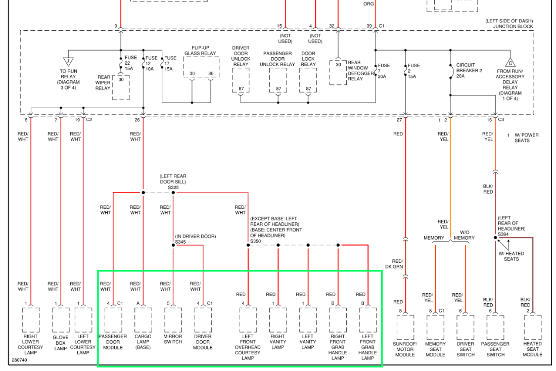

Привет, подскажите. выгорает 12 пред в салоне, и не работают передние стекла и зеркала. где слабые места проводки?
чероки 2008 год

Разьем зеркала сгнил. Обычное дело для WK.
Снимите, удивитесь.

В 08.06.2023 в 11:38, romano54 сказал:
Вот все "абоненты" этого преда:
Думаю можно начать инспекцию с проводки в передних дверях
