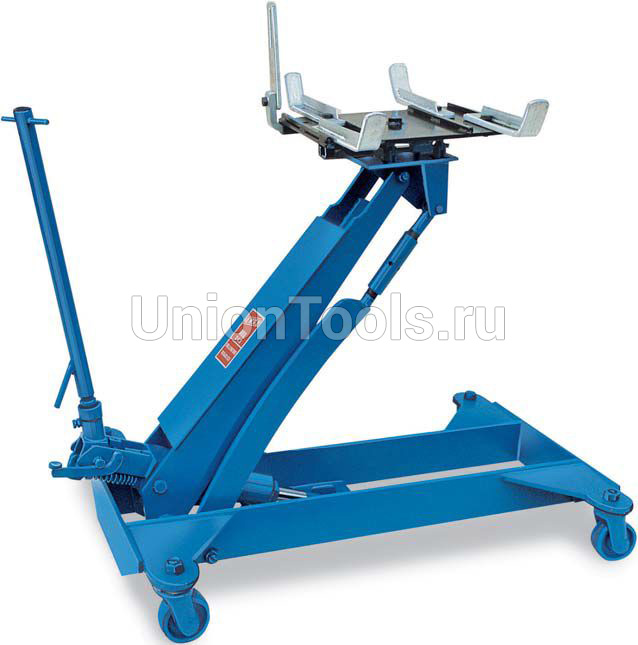

а без ямы и подъемника, но с домкратом?) что за лапа?
ну и на помощь кого нибудь позову)
393
JEEP Commander 3.0 d
Город: Тула

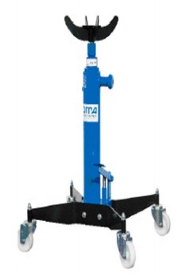

Скажу честно, замучаетесь!, :D  но можно.  :up:
У меня яма тесная и неудобная, я сначала машинки домкрачу и под колёса доски кладу пакетом под каждое колесо по 4 штуки пятидесятки, ими как раз яма у меня закрывается, так полегче. :good:
А лапа это приспособление такое, гидравлическое.
Вот такое на первом фото у меня есть, хочу ещё как на втором.

хорошая весчь) думаю домкрат как на шиномонтажках пойдет. а на сколько надо морду поднять, что бы без ямы снять?
393
Город: Тула
Ну как можно повыше, чтоб удобно подлезть было.
