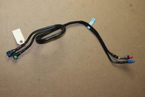

@Leksa привет, а какая модель чирка?  А то я так почитал, тут в основном у большинства похоже новые машины уже. У меня например WJ 2003 года. Сегодня на СТО пытались победить топливную систему, в итоге бензонасос бош 7 атмосфер производительность 130л/ч новый, пластиковые шланги от бензобака срезаны нах, поставлены американские резиновые шланги вместо них, а вот прокладки топливного фильтра победить не получилось - он ссыт, особенно на высоких оборотах. Принято решение менять его, хотя только неделю как поставлен. хз че ему не так, но льёт, все кольца на СТО перепробовали уже туда запихать. 2.thumb.jpg.e4485539d3b93661b331139f00eaa7da.jpg119173566_-7.thumb.jpg.de45fe24baed0d9e6f5607b6cb61f3ad.jpg1.thumb.jpg.9a239e23ab422ebcf423c1de54c60071.jpg5.thumb.jpg.1238d97db3b1dd039be0326ef806f2e5.jpg

соединение фиттинга топливного фильтра с магистралью.... думаю Крайслер не просто так использует там пластиковые трубки...
зачем их было уничтожать? проблем с ними не замечено за долгие годы
Автомобиль: Jeep Grand Cherokee WJ 2003 ERH 4.0
Город: Севастополь
так вот тут на фото видно - перегнулся он, и топливо вообще не поступало. капот открыли, сняли реле и напрямую запитали, а топливный шланг откинули и увидели - ели ели капало из-за этого перегиба. А на СТО предложили заменить на специально для этого предназначенный резиновый шланг. И как только его поставили - сразу и машина завелась и надпись CHECK GAGES пропала на приборке.
как я понял, когда в прошлый раз снимали/ставили бак, то помяли его тупо.  а разгибать его нет  смысла, древний как овно мамонта, проще заменить на современный из резины
7 501
видимо СТО не сильно имело желание сделать качественно - поставили что-то универсальное в бак, проложили что то универсальное сверху... Едет и хорошо, деньги в кассе, владелец укатил...
Но, как показывает практика, в топливную систему лучше ставить проверенные решения, даже с поправкой на возраст авто...
Город: Севастополь
завтра возьму Акт на станции, там будет написано, какие трубки поставили вместо штатных, отпишусь. Мне сказали, что они для этого специально предназначены мол. Ну и тем более, что работу эту на станции выполняли по гарантии, т.к. я ещё не откатал даже месяц и заглох.  Получается, это они когда устанавливали в прошлый раз бензонасос и фильтр, и помяли этот старый провод (до этого ездил нормально). А сегодня просто заемнили на трубки резиновые за свой счёт, по гарантии. Посмотрим, сколько прокатаю на этом....
7 501
вам вместо заводского решения, которое было повреждено в процессе ремонта, воткнули колхоз, штатные трубки вполне доступны к заказу, да, придется подождать, но это заводское решение, а не шланги на винтовых хомутах...
поставили и забыли на много лет
