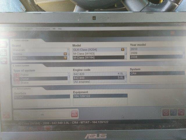

В этой теме MIXSER отписывался, что ему удалось прописать форсунки при помощи Delphi DS150.
Заказал на Aliexpress DS150E - 2500 руб, доставка заняла 9 дней.

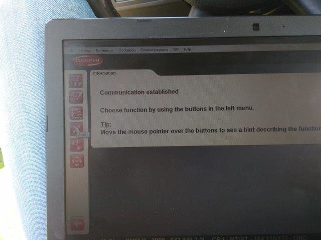

а далее оказалось все совсем просто. Устанавливаем программу на ноут с приложенного китайцами диска (у меня был диск с Delphi Cars 2015.R3). делаем все по инструкции (есть на диске).
Проверяем, что ноут заряжен или работает от сети (чтобы в процессе не отключился). Подключаем приборчик к разъему в машине и запускаем программу на ноуте.
Выбираем Мерседес - W164 - 2008 -Diesel -642.940 - CR - MT\AT и нажимаем Enter на клавиатуре.  ВАЖНО ДВИГАТЕЛЬ ДОЛЖЕН БЫТЬ ЗАГЛУШЕН НО ЗАЖИГАНИЕ ВКЛЮЧЕНО.

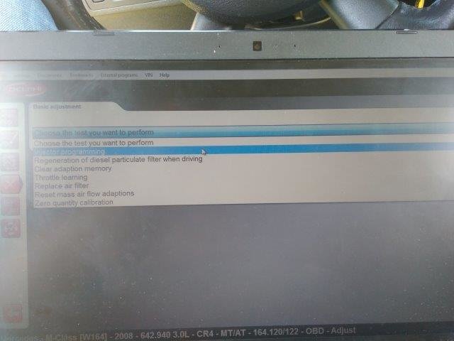

Слева нажимаем 4 сверху красный ярлык
далее ingector programming
появляется список кодов  установленных форсунок
нажимаем ОК, выбираем цилиндр у форсунки которого код который нужно поменять , ОК и вводим новый.
повторяем для всех замененных форсунок.
