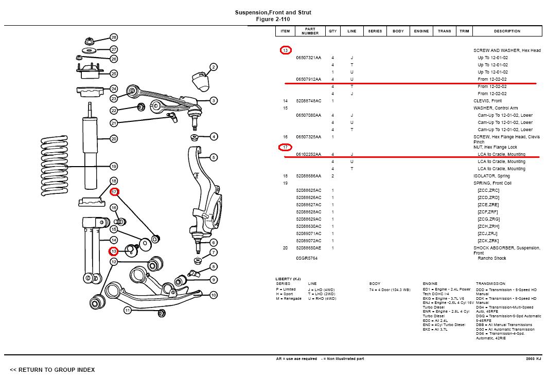

Теперь передок: По болтам с гайками... Нужны спецовые? Просвети уж неуча. Они ?
http://www.exist.ru/price.aspx?pid=8BB03FC6&sr=65&Cat=Chrysler
и тут, как понял 13, 15, 17-я позиция?
http://www.elcats.ru/chrysler/Parts.aspx?Model=I03&Group=02&SubGroup=0000110&Title=1++Suspension%2CFront+and+Strut
Изменено пользователем seq2008
948
Город: Волгодонск
Пометил красным: болт с эксцентриком и гайку к нему.
Шайбы у меня не было, т.к. судя по спецификации шайбы ставились на машины, собранные до 01 декабря 2002 года.
948
Город: Волгодонск
Болты дорогие, так что ты сначала попробуй открутить гайки. Уж если не пойдут - тогда заказывать.
