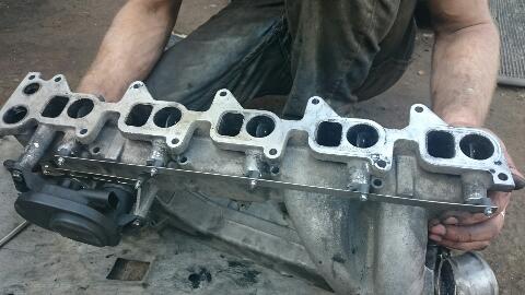

Жаль не сделал отчет. Скинул коллектор, починил заслонки (тяга) Какушек из коллектора выкинул стакана ДВА наверно. мыл пол дня. Итог- расход трасса- 8 примерно (было 13-15) город 11 (было 17-19)...

Всем привет! :) На праздниках замарочился с починкой тяги. Убрал топливный фильтр, крепление, в общем подготовил пространство. потом снял актуатор.. процедура не очень радужная, но вполне выполнимая. Просверлил отверстия и вставил шплинты, с сверлением на коллекторе пришлось мудрить мега удлинитель, что бы достать до места соединения. Всё собрал завёл. позвякивания не прошли при глушении мотора, но ехать конечно стало на много лучше! Наша турбина должна выдавать примерно 1550 давление, у меня было 760... после починки стало 1490. вот как-то так :)

Не-не, усики на моём фото и правда есть, но это моя доработка... Я туда 2мм шплинты впендюрил, предварительно просверлив шарик насквозь, чтобы не отваливалась тяга больше:
http://imageshack.us/a/img402/7351/62881911.jpg
Мне так намудрили, так как всё послетало до кучи пару стаканов детьми вымыл..катаюсь третий день, расход упал..)

Если честно не заметил никакой разницы. Удалял всю эту трапецию потому,что стало "сечь" из под осей заслонок,свистел как реактивный самолет. Глушил, нарезав резьбу в отверстиях осей и закрутил туда болты.Моторчик с разъемом стоит на месте и наверное думает,что руководит заслонками.

Если они у тебя в открытом положении, то не надо. Даже если тяга соскочила, то держаться она не будет - посадочное место разбилось, поставишь - опять соскочит. Кроме этого, заслонки в коллекторе уже наверняка закоксовались и не шевелятся.
У себя заслонки удалил, поскольку они закоксовались в полуоткрытом положении и только мешали. Отверстия глушил так как уже описано выше, машина стала ехать порезвее - впуску ничего не мешает.
Автомобиль: Jeep 2.7CRD 2004
Город: Елец
Заслонки шевелятся, постоянно закрываются на половину, наверное от вибрации. Я их открываю переодически, для этого лежит отвертка длинная в дверном кармане))) Как бы их зафиксировать в открытом положении?
Пластиковой стяжкой трапецию закрепить.Я так делал.Не знаю есть ли возможность это сделать на машине,я стягивал на снятом коллекторе.Закрепить надо обязательно.
