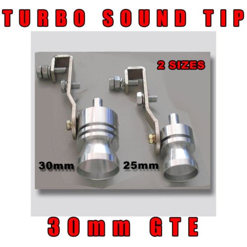

Ребяты, а чойта за "Universal Turbo Sound Exhaust Muffler..." ? Это куды же его вставлять и чего тада хорошего - бууудииит, а?
Теряюсь в догадках. Наверное сзади вставлять?:) Шесть долларёф. Вот:
http://www.ebay.com/itm/Universal-Turbo-Sound-Exhaust-Muffler-Pipe-Whistle-Fake-Blow-off-BOV-Simulator-M-/300826807211?pt=Motors_Car_Truck_Parts_Accessories&fits=Make%3AJeep%7CModel%3AGrand+Cherokee%7CYear%3A2005&hash=item460aaccbab&vxp=mtr
Вот ещё, разных диаметров:
http://www.ebay.com/itm/Jeep-Turbo-Sound-Tip-Muffler-Exhaust-Noise-Whistler-/251090142237?pt=Motors_Car_Truck_Parts_Accessories&fits=Make%3AJeep%7CModel%3AGrand+Cherokee%7CYear%3A2005&hash=item3a7623841d&vxp=mtr
Universal Turbo Sound Exhaust Muffler Pipe Whistle Fake Blow-off BOV Simulator M, типа для WK 2005 подходит...

Ля... Нашёл кено про примочку эту. А ведь угадал - сзади вставлять, точняк! Не, нипапацански...:)
Вот это я понимаю! Кульный ништяк! Одобрямс. Вот:
Изменено пользователем Mugatu

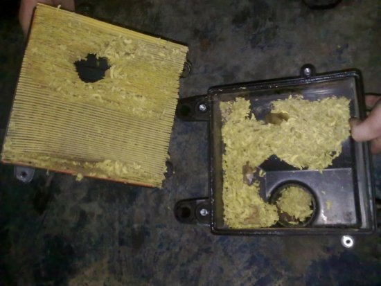

Ток у нас ему не долго жить, дай бог одну зиму ;)
Что, мышки залезут погреться? :)
