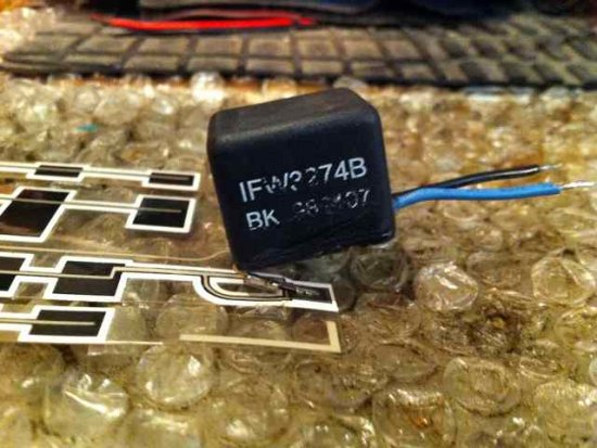

В общем купил я вчера Емелю УК-2:
Теперь интересный мамент: там реле защиты стоит и его нужно подключить к замку зажигания, это куда его там можно падключить? Или просто на пример подключить к прикуривателю? Там же и плюс 12В взять? Там же поди можно будет и напряжение подключить от лампы подсветки на подсветку обогрева?

Сергей, спасибо за разьяснением. Обдумав все что обсуждали, проведу проводку от аккумулятора и запитаю от нее все необходимое .
