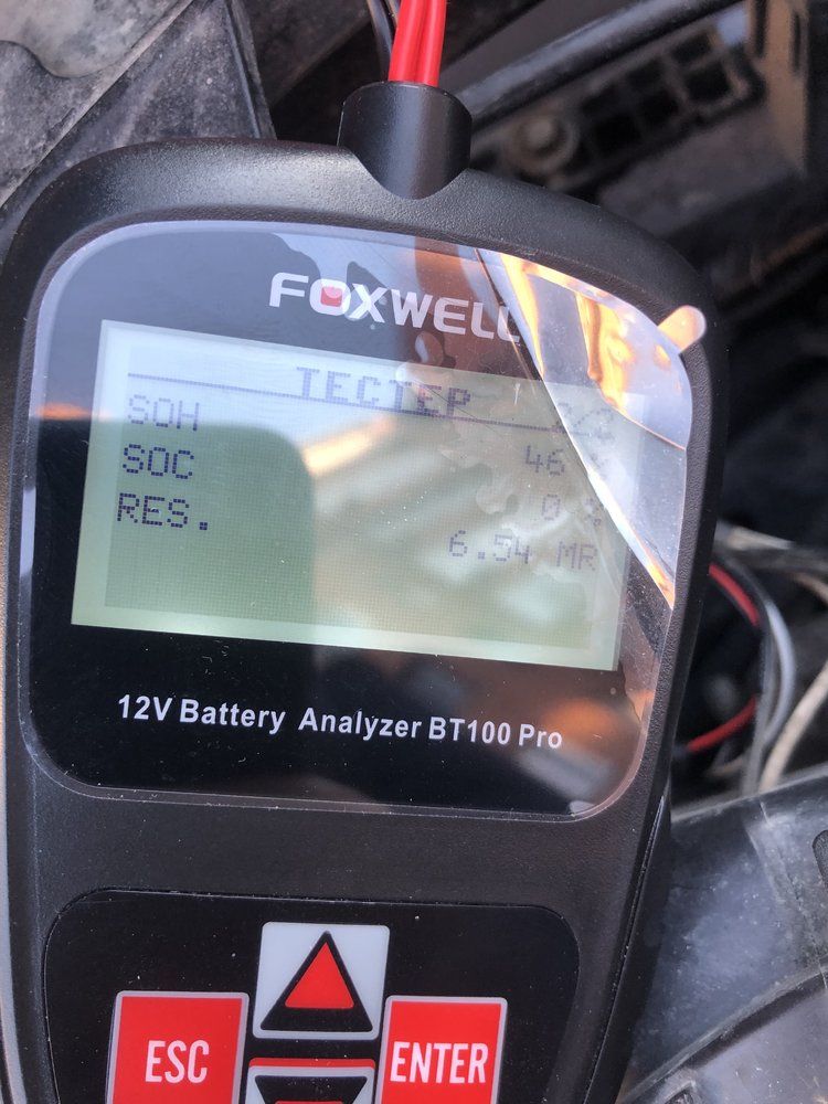

3 часа назад, Van777 сказал:
Ну вот нашел на Али Foxwell
А  какой другой ?
 А вот фото на 9-ой странице
732
BMW X5 F15 xDrive 40d
Город: RB-Sweden
Цена одинаковая но функционала действительно больше.
89
Город: Тюмень
@Van777 но якобы у моего погрешность ниже
628
3 часа назад, rocket сказал:
? погрешность у этих приборов одинакова (или работает или нет, 50%) ?

20 часов назад, Roman76 сказал:
Да вот не совсем так.
вот что мне показал тот же аккум варта на машени после суток простоя
89
Город: Тюмень
89
Город: Тюмень
@СашкаМ
А может это просто севший аккум ?
11.59 V
но я включил предпусковой минут на 10.
Завел двигатель, сразу заглушил и завел еще раз. И все это без проблем.
Вот и вопрос чему верить.
Но аккум 11.4 заряд после дня простоя.

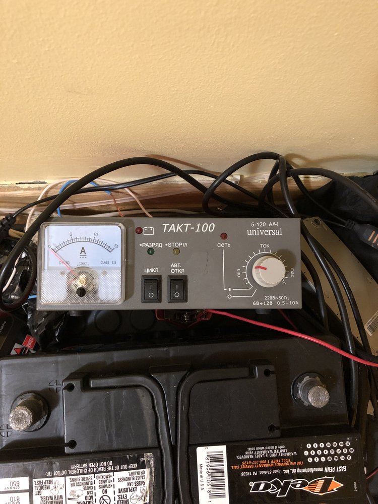

А где ссылка на обещанное зарядное устройство по ценам поставщика ?
Изменено пользователем rocket
89
Город: Тюмень
https://ru.aliexpress.com/item/SKYRC-IMAX-B6-mini/32810269056.html?spm=a2g0v.search0204.3.1.163e1203LZYkoP&ws_ab_test=searchweb0_0,searchweb201602_5_10065_10068_5730211_319_317_5729711_10696_453_10084_454_10083_10618_10307_10301_538_537_536_10059_10884_10889_10887_100031_321_322_10915_10103_10914_10911_10910-5729711,searchweb201603_51,ppcSwitch_0_ppcChannel&algo_expid=310ad7e6-46a2-4cdd-b8f9-505d54e24517-0&algo_pvid=310ad7e6-46a2-4cdd-b8f9-505d54e24517
Долго выбирал.
Вот универсальный зарядник.
Они может и разряжать  4 А.
Да, макс 6 А и то если купите не оригинальный блок питания.
Но это зарядник очень умный.
 Может и десульфацию по вашим пораметрам делать.
Может зарядить от пауэр банк ваш аккум.
Просто перекачает все что есть в аккум авто.
Может высосать из полумертвого аккума все что есть и залить в тот что в машине за 15 мие и хватить чтоб пустится.
