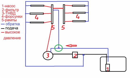

У меня Такая же Х, после простоя от 6 часов и более долго крутит стартер, последующие запуски мгновенные. От температуры сильно не зависит, у меня летом началось, при 5....-10 стало похуже, -10...-35 быстрее заводится. У официалов машина жила суммарно около недели, ничего не нашли одни предположения, в итоге сказали она ведь заводится может так и будете ездить :-). Все тесты проходят успешно, показания навесного оборудования в норме, а сразу не заводится. Предлагали поменять насос в топливном баке....30 т.р. я не согласен что это он виноват, сам склонен думать что это форсунки перепускают топливо обратно в бак, только почему после первого запуска работают хорошо...?
Еще в одной конторе типа ДИЗЕЛЬСЕРВИС, тоже машина жила 3 дня, сказали менять надо топливопровод, типа он пропускает и со временем соляра в бак сбегает, тож не согласен, т.к. проверял путем откручивания пробки на топливом фильтре, после простоя соляра сразу бежит из пробки при повороте ключа зажигания.
