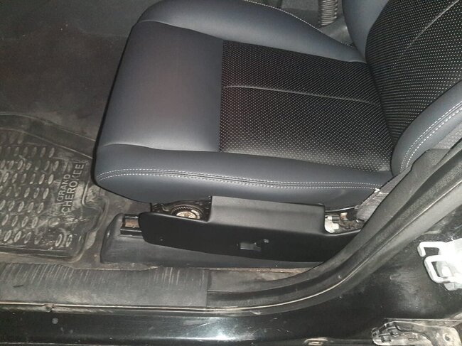

Автомобиль: Jeep Grand Cherokee WK1
Одноклубники, помогайте.
купил вк1 .
накладок (панелей) на сиденьях не было. При этом электрорегулировка есть и исправно работает.
пытался купить эти элементы на трёх разных сайтах.
пишут , что есть в наличии . Оформляю заказ. Через 2-3 дня пишут , что их нет .
на днях местные умельцы предложили исправить положение листом фанеры. Результат не удовлетворил.
интересует чёрный цвет. На оба сиденья плюс заглушки под ремень безопасности.
заранее спасибо за участие
@Willys на днях перешил салон, руль и подлокотник .
плюс эта работа с накладками
Всё обошлось в 21 тысячу рублей
Но это в регионе
Автомобиль: KK чероки
Добрый день. Отремонтировал старую накладку на КК чероки (спасибо за решение) . Еще была сломана верхняя пластиковая зацепка, заменил на бытовой уголок (напильником сделал щель в нем по размеру крюка, который выходит из сидения). Стяжки взял чуть больше/попрочнее. Снимал 2 пластиковые детали, чуть пришлось открутить болт крепления ремня безопасности.
