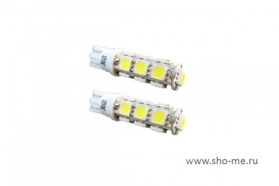

А можно фото диода,и свет какой совп.с штатным,у меня один габарит кончился,сейчас дум.какие ставить

в габариты рис 1 , в салон по бокам рис 2 , в подсветку над зеркалом в салоне рис 3 L-40мм

купил сегодня две лампы по 13 диодов, но пока не ставил погода не очень. 2 лампы по 6 диодов на солнцезащитные козырьки не подошли (широки) надо было как на картинке по 3 диода брать ну да ладно. по салону пока не менял но тоже набрал и кокой-то с одним диодом на подсветку номера. (ну я и нуб думал там одна подсветка номера а их там две не посмотрел) короче пока одно расстройство

А где брал и почём?в габариты шо-ми?не как банан?

в габориты по 100р на южке короче все по 100р я как что сделаю фотки кину а то они у меня в машине остались

вот фото лампочек пока не ставил это в габориты
