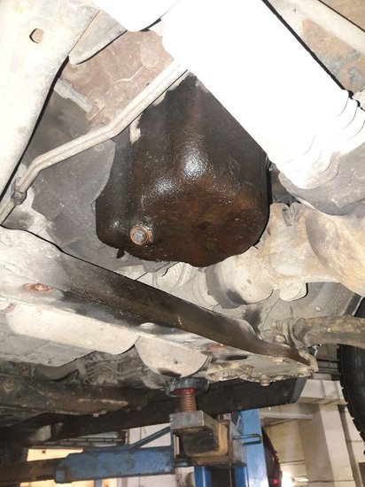

Алексей, спасибо! У меня поддон подтекает по местам крепления к картеру. Пока наблюдаю. Подозреваю что прежний хозяин на что- то "оделся" поддоном. Есть небольшие вмятины. Масло не доливаю. Но поддон снизу мокрый.

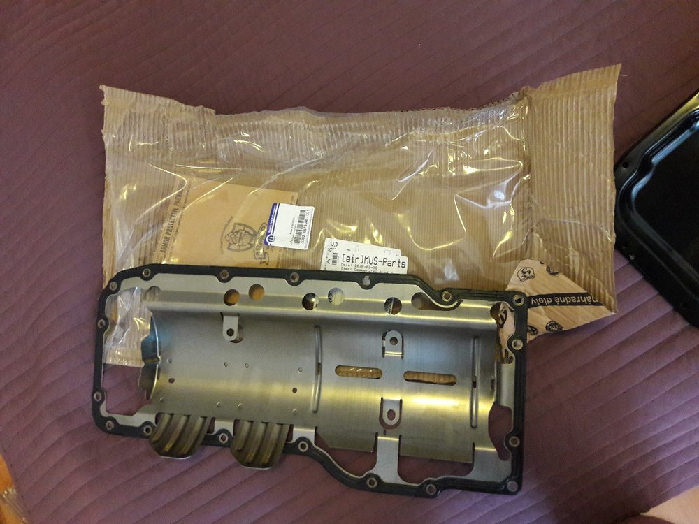

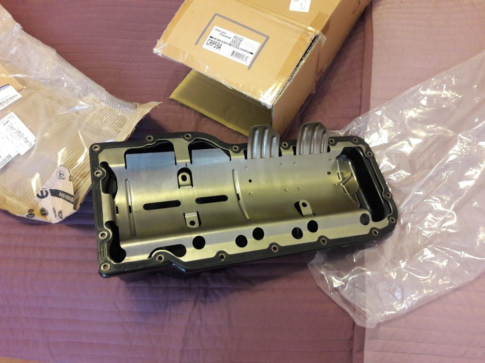

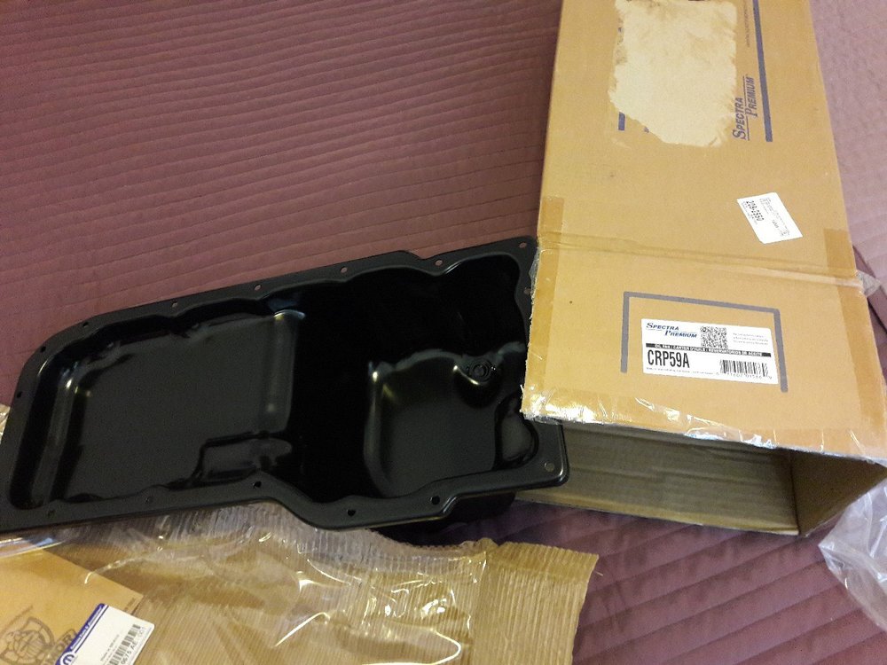

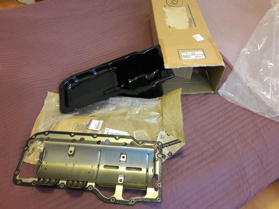

Да, на прошлой неделе заменил, геморой порядочный... Прокладку поставил оригинал, поддон хотел тоже оригинал, но пендосы накосячили и прислали неоригинал
Прокладка 53020675AE
Поддон Spectra Premium CRP59A
В принципе годный поддон, встал хорошо, можно брать.

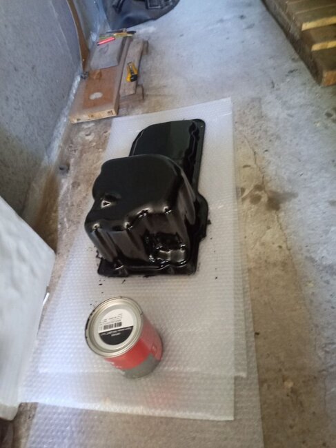

Во общем я 4 дня отдирал поддон от прокладки отвёртками на минус. Редуктор с одной стороны не проканал, открутил все три сайлентблока и он чуть чуть ниже стал. Долго крутил поддон и в какой то момент он всё же вылез. Сам поддон был ржавый с наружи в рытвинках, но не насквозь, поэтому шкурил и шабрил его. Сейчас крашу.
Теперь возникают проблемы, как всё там отмыть, чтобы когда буду назад пихать поддон не насыпался мусор. И запихается ли он, редуктор ведь снимать не хочется (.
23
Автомобиль: Jeep Grand Cherokee WK 4.7
Всё фигня. Не надо было внутри красить старый поддон. Купил новый от WJ за 5750.
