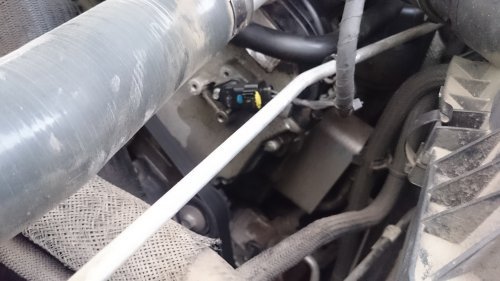

Всем привет. Кто подскажет откуда течет масло? Есть небольшая течь, вернее потеет...
Заметил недавно, неделю назад замыл это место, было в масле а сверху пыль, сейчас опять масло появляется...
