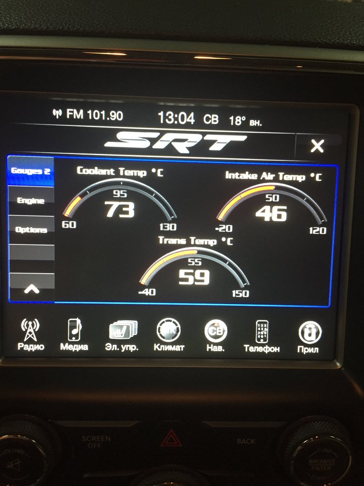

у меня было срт меню активировано, накатил прошивку 17.46 и perfomance page стала требовать подписку. другое без изменений работает, темы от СРТ появились
У меня на 14.25.5 срт меню работало, но после сбрасывания клеммы с аккума начало требовать подписку.
Как теперь активировать срт меню снова пока мне не понятно....
Может кто сталкивался с подпиской?

13 часов назад, GreenField сказал:
а программой AlfaOBD  пробовал?  Там надо два параметра в конфигурации body computer изменить на YES

539
Город: Новороссийск
1 час назад, Vietnamez сказал:
Пробовал. Подписку все равно просит.

@GreenField Очень странно, на такой старой прошивке и подписку требует. А если отключить срт меню альфой, потом сброс, а потом снова включить
Просто у меня на 15 прошивке ничего не просило срт меню. Может 15 накатить?
Даже после сбросов и отключений клемм

539
Город: Новороссийск
Спасибо за совет, но я уже так пробовал. Не помогает.
Я сам удивлен, что подписку требует на 14.25.5.
Сейчас хочу неделю поездить и попробую активировать срт РР еще раз.
Да, забыл упомянуть... я не ставил в меню, что это срт! Т.е. у меня панель приборов оставалась нашей, а только появилось приложение Рerformance Pages для срт на головном экране.
Таким образом на панеле приборов не было несовпадений индикации положений шайбы режимов движения.
Думаю, знаешь о чем я...

В 02.05.2019 в 20:46, GreenField сказал:
Секрет с подпиской разгадан! :)
Сделал полную перезагрузку головы одновременным нажатием кнопок температуры «вверх и вниз» и откатил до заводских настроек, а после этого снова активировал Performance pages на прошивке 14.25.5. Все работает и подписку не требует.
