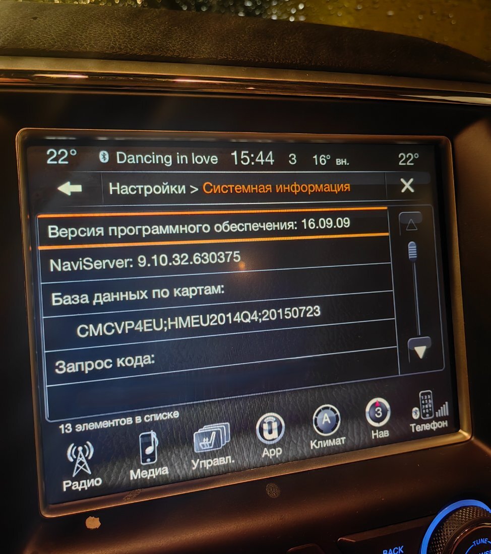

В 21.05.2025 в 20:53, Alehandro сказал:
Всем добра!
Прошу помощи у достопочтенных форумчан, возможно кто-нибудь сталкивался с подобной проблемой и может помочь.
Суть такая: Dodge Ram 2013 г.в., модельный 2014, голова uconnect  8.4 VP3 ROW, но с активированной и полностью рабочей навигацией! Стояла древняя прошивка 13.31.2, которая благополучно слетела и методом проб и ошибок была установлена новая, а именно UCONNECT_8.4AN_RG4_17.09.07_MY13, никакие другие не налезали, хоть убей)
Все бы хорошо, но есть нюанс) Навигация исчезла. Все остальное работает отлично. 17.46.01 сверху не встает, пишет Loader.lua: System product mismatch, stick contains VP4 but target is VP3.
В информации о системе теперь пишет NaviServer: undefined, MapDatabase: undefined, Request Code: пусто
При входе в дилерское меню и попытке активировать навигацию пишет Activating navigation..... При этом ничего больше не происходит, никаких кодов не запрашивает и ответных не просит, просто висит картинка с изображением планеты Земля и надпись Activating navigation.....
Фото до и после прилагаю.
Буду благодарен за любую помощь, советом или делом)
я думаю ,надо просто на разборе купить  голову RG4 VP4 Европейскую , и поставить и забыть .  Сейчас видимо американская голова и карты США . А Вы накатили на Американскую голову , европейскую прошивку, поэтому у Вас и слетела активация навигации .Я так думаю.

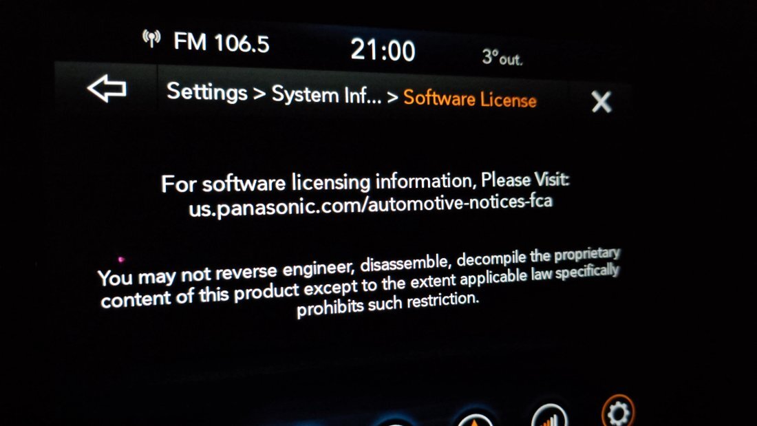

Добрый день. Стал на днях владельцем WK2 из Америки.  Голова на английском, читаю тему, много людей выкладывают фото экрана с версией прошивки, а у меня что-то странное)
