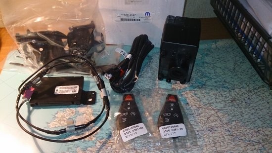

Вчера прилетел комплект автозапуска.
Во вторник еду на сервис на установку.

пусть обязательно прочтут инструкцию по установке первые две страницы!!! внимательно

, спасибо за предупреждение!
Так и сделаем.
